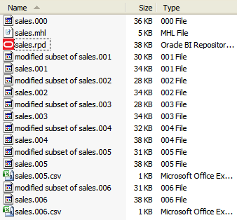

パッチを作成するために、Adamは変更されたリポジトリと本番で現在稼働中のリポジトリを比較します。本番で稼働しているリポジトリは、新しい変更をマージする前のメイン・リポジトリと同じであり、MUDディレクトリのバックアップ・リポジトリの1つです。本番で稼働している現在のリポジトリは、sales.006というバックアップであり、これはAdamが今後のブランチのマージのオリジナルとして特定しているものと同じです。彼は、これをsales.006.rpdにコピーし、管理ツールでそのファイルを表示して開けるようにします。後で別のマージに必要となる可能性があるため、単にその名前を変更できません。
この図は、sales.rpdsales.006が含まれるMUDディレクトリのファイルを示しています。

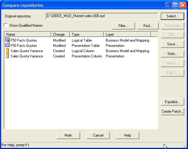

Adamは更新が含まれるリポジトリsales.rpdを開きます。「比較」を選択し、次に比較する古いバージョンにsales.006.rpdを選択します。「リポジトリの比較」ダイアログには、Adamがパッチに含めることができるバージョン間の差異が表示されます。
この図は、「リポジトリの比較」ダイアログを示しています。
Adamは「パッチの作成」をクリックして、結果をPatch_variance.xmlとして保存します。パッチには、2つの新しい列を適用する必要があるオブジェクトとそれに関連する相互接続のみが含まれます。Adamは、複雑なパッチを使用すると、オブジェクトを削除したり、新しいプロパティ値でマージするオブジェクトを上書きできると認識しています。
Adamのパッチは、次のようになります。

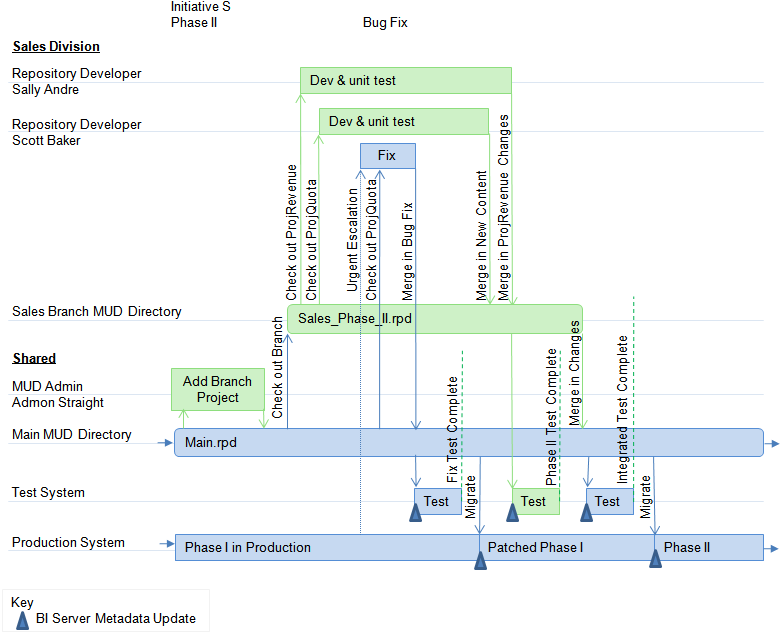

フェーズIIの概要
この図は、フェーズIIの並列のアクティビティを示しています。
