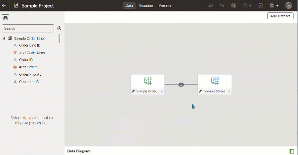

  4. オプション: 「データ」をクリックしてデータ・ダイアグラムに移動すると、データセットのブレンド方法が表示されます。

  2. 「ビジュアル化」ページから「データ」をクリックします。
  3. 「データ」ページで「データ・ダイアグラム」をクリックします。
  4. オプション: 置換するデータセットが別のデータセットとブレンドされている場合、データ・ダイアグラムでデータセット・アイコン間にある数字をクリックします。

  4. 「データ」ページでデータ・ダイアグラムに移動して、ブレンドするデータセットを見つけます。
    Oracle EssbaseまたはOracle Enterprise Performance Managementのデータ・ソースを使用するデータセットはブレンドできません。
  5. データセット・アイコン間の数字をクリックします。
