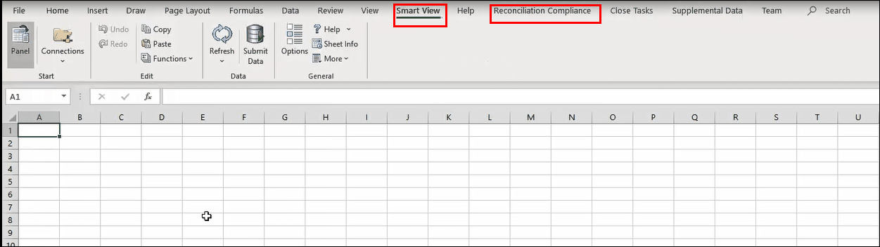

  1. Smartviewのインストール・ステップが完了したら、Excelを開いて、プライベート接続を確立します。Smart ViewリボンでSmart Viewメニュー・オプションと照合コンプライアンスを参照していることに注意してください。
    Excelの「Smart View」リボン・タブが円で囲まれています。「Smart View」リボンが選択され、そのオプションが表示されています。さらに、「Smart View」リボン・タブの右側にある、「照合コンプライアンス」リボン・タブも円で囲まれています。

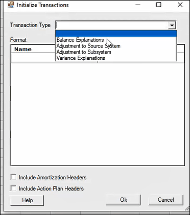

  2. 「初期化」をクリックします。
    トランザクションの初期化ダイアログ

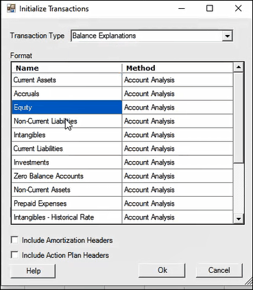

  3. ドロップダウンからの「トランザクション・タイプ」とそのトランザクション・タイプのフォーマット表示のリストを選択します。
    トランザクションの初期化ダイアログ
  4. 1つ以上のフォーマットを選択します。選択されたフォーマットは、初期化ステップ完了後にヘッダー行に作成される属性を決定します。
  5. 償却ヘッダーを含めるおよび/またはアクション・プラン・ヘッダーを含めるのチェック・ボックスをオンにします。次に、「OK」をクリックします。これらは、オンにしない場合、ヘッダー行には含まれません。

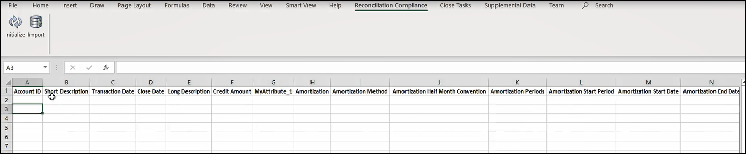

    償却の列を表示しているヘッダー行の例を次に示します。
    初期化後のヘッダー行の例

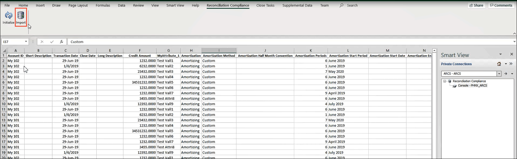

  2. ヘッダー行が構成されているシートにインポートするトランザクションを作成します。
    インポートの準備ができたデータの行
  3. Smart Viewの照合コンプライアンスリボンで、インポートをクリックします。

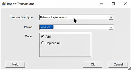

  4. トランザクションのインポートダイアログが表示されます。必要に応じて、「トランザクション・タイプ」を変更できます。
  5. オープンおよびクローズ期間のドロップダウンから期間を選択します。
    ノート:
    照合がその期間に作成されるかどうかにかかわらず、期間にトランザクションをロードできます。照合が作成されたら、トランザクションが照合に表示されます。照合が削除されても、Smart Viewを使用してロードされたトランザクションはデータベースに残ります。
    「インポート」ダイアログ
  6. 追加または「すべて置換」のいずれかのインポート・モードを選択します。次に、「OK」をクリックします。追加では、既存トランザクションにトランザクションが追加されます。「すべて置換」では、既存トランザクションがこの新しいトランザクション・インポート・ファイルに置換されます。
    プロセスが完了すると、「結果」ダイアログが表示されます。読取り専用アクセス権を持つ属性は無視されることに注意してください。必要に応じて、ファイルをダウンロードすることも可能です。
