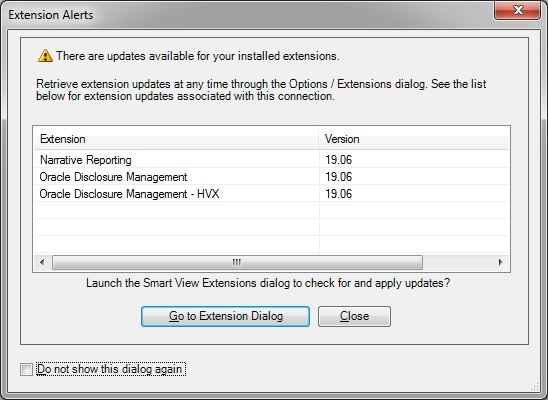

      接続時に、Oracle Smart View for Officeは、プロバイダ環境で使用可能な拡張機能のバージョンをコンピュータにインストール済のバージョンと比較します。インストールまたは更新する拡張機能がある場合、「拡張機能アラート」ダイアログが表示されます。このダイアログには、インストールまたは更新が可能なNarrative ReportingおよびDisclosure Managementの拡張機能が表示されます。
      図27-3
      図27-3 インストールが可能な拡張機能を表示する「拡張機能アラート」ダイアログ
      インストールが可能な拡張機能を表示する「拡張機能アラート」ダイアログ。この例では、Narrative Reportingに関連する3件すべての拡張機能がインストール可能です。
