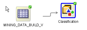

ワークフローには、表やモデルなどのデータのソースを1つ以上含める必要があります。
たとえば、Naive Bayesモデルを構築するには、まず、データ・ソース・ノードを使用して入力を識別する必要があります。その後、分類ノードを作成して、モデルを構築およびテストします。

  1. コピーするノードを選択します。複数のノードを選択するには、[Ctrl]キーを押しながらノードをクリックします。
    選択したノードが強調表示されます。この例では、「分類」が選択されています。他のノードは選択されていません。
    コピー
