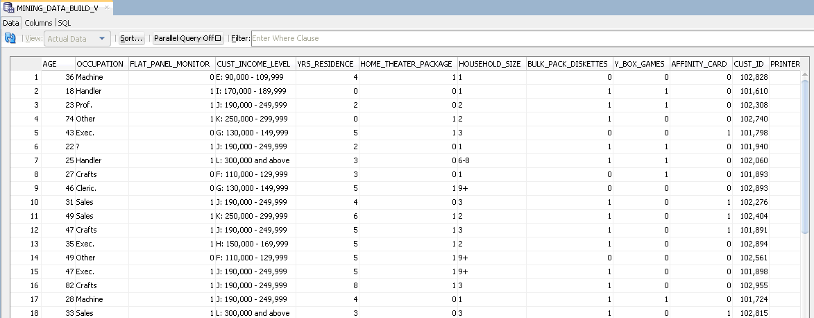

5.1.1.5 表またはビュー作成のデータの表示
データ・ソース・ノード・ビューアで、ノードのデータを表示できます。
ノードが正常に実行された後に、ノードを右クリックして、「データの表示」を選択します。データがデータ・ソース・ノード・ビューアに表示されます。

5.2.4.1 データ
「データ」タブには、データのサンプルが表示されます。
データ・ビューアは、サンプリングからのデータまたはソース表に遡るノード系統から取得されたデータの行のグリッド表示を提供します。
次に、MINING_DATA_BUILD_Vの「データ」タブを示します。
次のタスクを実行できます。
  • リフレッシュ: リフレッシュをクリックして、データをリフレッシュします。
  • 表示: 「表示」をクリックし、「実際のデータ」またはキャッシュされたデータを選択します。キャッシュされたデータは、「プロパティ」ペインの「キャッシュ」セクションでデータをキャッシュしている場合にのみ使用できます。

「プロパティ」の「データ」セクションには、データおよびデータ・ソースに関する情報が表示され、これは表である場合とビューである場合があります。
「データ」セクションは、次のように構成されています。
  • ソース表: データ・ソース・ノードのソース表またはビューの名前が表示されます。ノードに関連付けられているソース表がない場合は、「ソース表」の右にある「…」をクリックします。機械学習アカウントからアクセスできる表およびビューのリストが表示されます。表またはビューを選択できます。表またはビューを変更する場合もこのプロセスを使用できます。
  • データ: 属性をグリッドに表示します。各属性について、名前、別名およびデータ型が表示されます。次のタスクを実行できます。
    • 属性の別名の作成(適切なセルに別名を入力)。
    • 属性のフィルタ。
    • 属性の削除。属性を選択し、削除をクリックします。
    • 属性の編集。属性を選択し、編集をクリックします。
    • データ・ソースに含める属性の選択。
    • ノードのリフレッシュ。リフレッシュをクリックします。
