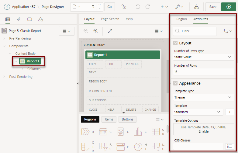

  1. ページ・デザイナでページを表示します。
    1. ワークスペースのホームページで、「アプリケーション・ビルダー」アイコンをクリックします。
    2. アプリケーションを選択します。
    3. ページを選択します。
    ページ・デザイナが表示されます。
  2. 「レンダリング」タブで、レポートを含むリージョンを選択します。
  3. プロパティ・エディタで、「属性」タブを選択します。
    プロパティ・エディタにレポート属性が表示されます。属性は、グループに編成されます。
    グループまたは属性を検索するには、「フィルタ・プロパティ」フィールドにキーワードを入力します。プロパティ・エディタにグループまたは属性が表示されます。または、「グループに移動」をクリックしてグループを選択できます。
  4. 対象となる属性を編集します。
  5. ヘルプを表示するには、属性を選択して「ヘルプ」タブをクリックします。「ヘルプ」ペインをアクティブ化すると、別の属性を選択するたびに表示されるコンテンツが変わります。
  6. 変更を保存するには、「保存」をクリックします。ページを保存して実行するには、「ページの保存と実行」をクリックします。
