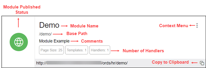

次の図に、カード・ビューにデフォルトで表示されるモジュール属性を示します。
モジュール・ステータスは公開または非公開にできます。ステータスが非公開の場合、アイコンは赤色で表示されます。
カード・ビューでモジュール名をクリックすると、そのモジュールの「テンプレート」ページにナビゲートします。コンテキスト・メニューから「テンプレート」ページにナビゲートすることもできます。
コンテキスト・メニューで使用できるアクションは次のとおりです。

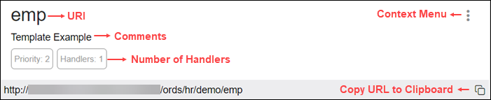

次の図に、カード・ビューにデフォルトで表示されるテンプレート属性を示します。
カード・ビューでテンプレート名をクリックすると、ハンドラ・ページに移動します。コンテキスト・メニューから「ハンドラ」ページにナビゲートすることもできます。

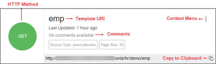

次の図に、カード・ビューにデフォルトで表示されるハンドラ属性を示します。
HTTPメソッドは、GET、PUT、POSTおよびDELETEのいずれかです。
ハンドラ名をクリックしてHTTPメソッド・ページに移動するか、コンテキスト・メニューを使用してHTTPメソッド・ページにナビゲートすることもできます。

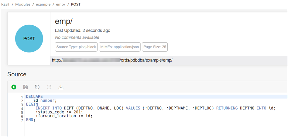

4.6.4 例: POSTハンドラを使用したレコードの挿入
次の例は、DEPT表にレコードを挿入する方法を示しています。
前提条件
  • 「SQL」ページのワークシートを使用して、DEPT表を作成します。
    CREATE TABLE DEPT(
      DEPTNO     number(2,0),
      DNAME      varchar2(14),
      LOC        varchar2(13),
      CONSTRAINT PK_DEPT PRIMARY KEY (DEPTNO)
  • exampleという名前のモジュールを作成します。リソース・モジュールの作成を参照してください
  • モジュールのemp/という名前のテンプレートを作成します。リソース・テンプレートの作成を参照してください
レコードを挿入するには:
  1. 「ハンドラ」ページで、「ハンドラの作成」をクリックします。
  2. 次の詳細を入力します。
    • 「メソッド」フィールドで、「POST」を選択します。
    • 「ソース・タイプ」フィールドで、「PL/SQL」を選択します。
    • 「ソース」フィールドに、次のPL/SQLブロックを入力します。
      DECLARE
         id number;
      BEGIN
          INSERT INTO DEPT (DEPTNO, DNAME, LOC) VALUES (:DEPTNO, :DEPTNAME, :DEPTLOC) RETURNING DEPTNO INTO id;
          :status_code := 201;
          :forward_location := id;
      END;
      説明
      • RETURNING DEPTNO INTO idは、DEPTNOに割り当てられた値を変数idに戻します。
      • :status_codeは暗黙的なパラメータで、リソースが作成されたことを示すために201が割り当てられます。
      • :forward_locationは暗黙的なパラメータで、DEPTNOの値を含むidが割り当てられます。このパラメータは、POSTリクエストのレスポンスを生成するために、GETリクエストを転送する場所を指定します。
    • 作成後ハンドラ・ページに移動が選択されていることを確認します。
    • 「使用可能なMIME」タブで、ドロップダウン・リストから「application/json」を選択し、「追加」(+)をクリックします。
    • 「作成」をクリックします。
    ハンドラのPOSTページが表示されます。
    ソース・エディタで「実行」「実行」アイコンをクリックして、ソース・コードをテストできます。

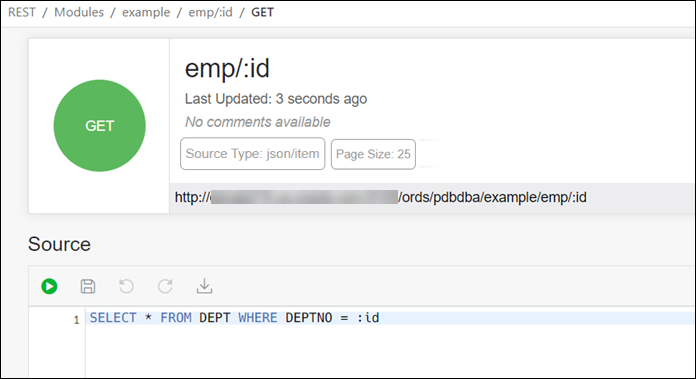

  3. GETリソース・ハンドラを作成して、POSTリクエストのレスポンスを生成します。
    「例」モジュールで、emp/:idという名前のテンプレートを作成します。
    「ソース・タイプ」が「コレクション・アイテム」で、「ソース」に次の問合せが含まれるGETリソース・ハンドラを作成します。
    SELECT * FROM DEPT WHERE DEPTNO = :id

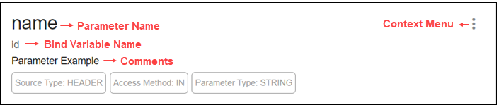

デフォルトでは、パラメータはグリッド・ビューに表示されます。カード・ビューのパラメータに表示される属性を、次の図に示します。
