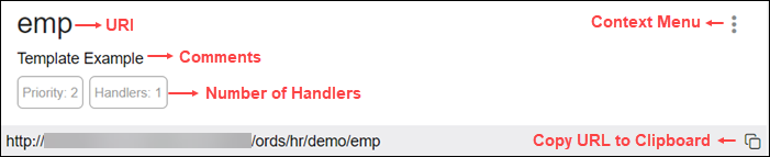

次の図に、カード・ビューにデフォルトで表示されるテンプレート属性を示します。
カード・ビューでテンプレート名をクリックすると、ハンドラ・ページに移動します。コンテキスト・メニューから「ハンドラ」ページにナビゲートすることもできます。
コンテキスト・メニューで使用できるアクションは次のとおりです。

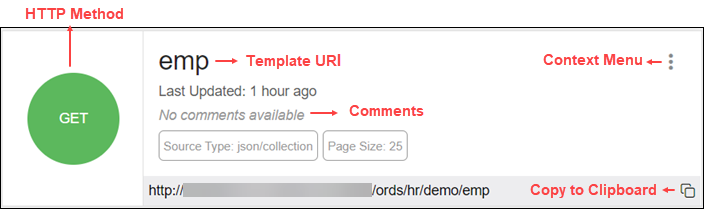

次の図に、カード・ビューにデフォルトで表示されるハンドラ属性を示します。
HTTPメソッドは、GET、PUT、POSTおよびDELETEのいずれかです。
ハンドラ名をクリックしてHTTPメソッド・ページに移動するか、コンテキスト・メニューを使用してHTTPメソッド・ページにナビゲートすることもできます。

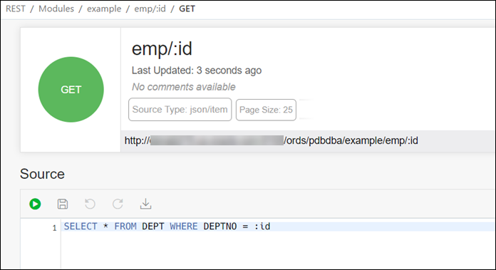

  3. GETリソース・ハンドラを作成して、POSTリクエストのレスポンスを生成します。
    「例」モジュールで、emp/:idという名前のテンプレートを作成します。
    「ソース・タイプ」が「コレクション・アイテム」で、「ソース」に次の問合せが含まれるGETリソース・ハンドラを作成します。
    SELECT * FROM DEPT WHERE DEPTNO = :id

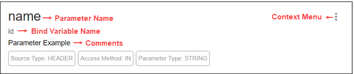

デフォルトでは、パラメータはグリッド・ビューに表示されます。カード・ビューのパラメータに表示される属性を、次の図に示します。

:current_user
VARCHAR
IN
該当なし
リクエストの認証済ユーザーを指定します。ユーザーが認証されていない場合、値はnullに設定されます。
