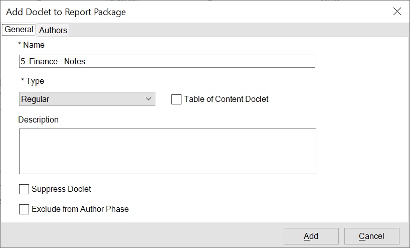

  6. アクション・パネルで、「ドックレットの追加」リンクをクリックし、「ドックレットのレポート・パッケージへの追加」で次の情報を入力します。
    • 名前 - 必須。ファイル名をドックレット名として受け入れることも、新しい名前を入力することもできます。これは、レポート・パッケージで表示される名前です。ドックレット名は80文字に制限されます。
    • タイプ - 必須。使用可能なオプションからドックレット・タイプを選択します。使用可能なオプションは、レポート・パッケージ・タイプによって異なります。たとえば、Wordベースのレポート・パッケージで、Wordドックレットを追加する場合、使用可能なタイプは「標準」および「サプリメンタル」です。PDFベースのレポート・パッケージのExcelドックレットの場合、使用可能なタイプは「標準」、「サプリメンタル」および「参照」です。
    • 目次ドックレット - オプション。WordおよびPDFベースのレポート・パッケージのWordドキュメントにのみ適用されます。現在開いているWordドキュメントをレポート・パッケージの目次として使用する場合は、このチェック・ボックスを選択します。
    • 説明 - オプション。ドックレットの説明を入力します。
    • ドックレットを抑制—レポート・パッケージ内のドックレットのコンテンツを抑制する場合に選択します。抑制されたドックレット・コンテンツは、レポート・パッケージの出力に含まれません。
      レポート・パッケージ内の特定のドックレットが現在のレポート期間に必要ではない場合、このオプションを有効にします。これにより、そのコンテンツが必要になる可能性があるレポート・パッケージの将来の実行のために、ドックレットの定義および構造を保持できます。ドックレットを追加した後、ドックレットの「プロパティ」ダイアログにオプション・ステータスを表示できます(ドックレットの検査を参照)。後からWebでオプション・ステータスを変更できます。Narrative Reportingのレポート・パッケージの作成および管理プロパティの編集を参照してください。
    • 文書作成フェーズから除外 - オプションの状態(有効または無効)は、レポート・パッケージに文書作成フェーズが定義されているかどうかによって決まります。
      可能なアクションは次のとおりです。
      チェック・ボックスが無効の場合、レポート・パッケージには文書作成フェーズが定義されていません。アクションは不要です。
      チェック・ボックスが有効の場合、レポート・パッケージには文書作成フェーズが定義されています。次のいずれかのアクションを行います。
      • このチェック・ボックスを選択して、ドックレットを文書作成フェーズから除外し、ステップ8に進みます。
      • チェック・ボックスの選択を解除して、このドックレットに文書作成者を割り当てます。チェック・ボックスの選択を解除すると、ダイアログの「文書作成者」タブに自動的に移動します。次のステップに進んで、このドックレットに文書作成者を追加します。
      これはチェック・ボックスが有効で、選択を解除したダイアログです。
      「ドックレットのレポート・パッケージへの追加」ダイアログ・ボックス。
