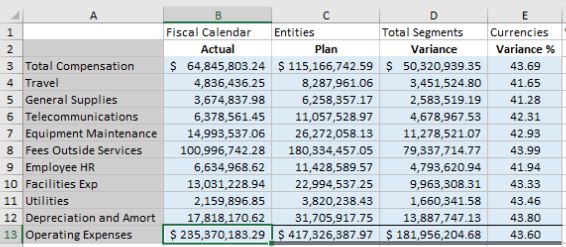

参照変数の値は、1行のみである必要があります。Excelスプレッドシートでは、1つのセルのみを選択します。Wordでは、1行または1つの表セルのみからテキストを選択します。
ソースがExcelの参照変数の値は、最大長が255文字です。
ソースがExcelの参照変数の値には、セル内の数値フォーマットのテキストがすべて含まれます(123,456など)。別のExcelワークシートに挿入される場合、変数値は数値ではなくテキストとして挿入されます。
