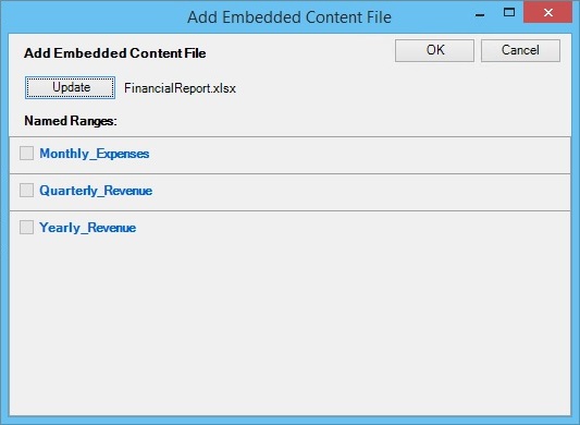

    「埋込みコンテンツ・ファイルの追加」ダイアログ・ボックスでは、ドックレットに登録されているコンテンツがリストされ、埋め込む対象として選択できるようになっています。たとえば、図22-25では、参照ファイルとして選択したExcelファイルに3つの名前付き範囲が含まれているため、その3つの名前付き範囲を使用可能コンテンツとしてドックレットに登録できます。
    図22-25 使用可能なコンテンツ・アイテムがリストされた「埋込みコンテンツ・ファイルの追加」ダイアログ・ボックス
    選択した参照ファイルの3つの範囲が、ドックレットに登録できる使用可能なコンテンツとして表示されている「埋込みコンテンツ・ファイルの追加」ダイアログ・ボックス。
    この使用可能なコンテンツは、参照ファイルの名前付き範囲の定義で名前付き範囲として指定したコンテンツです。

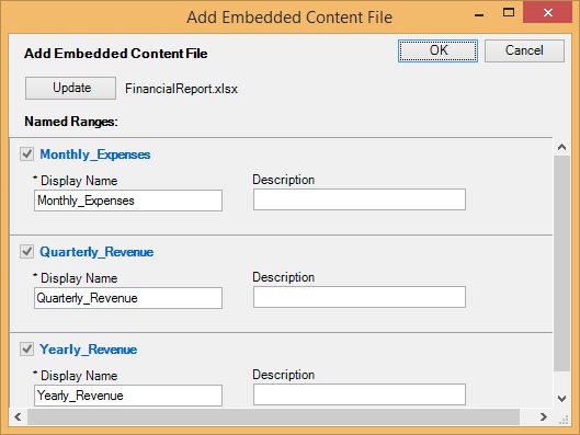

    範囲名の横に表示されるチェック・マークは、その範囲がドックレットに登録されたことを示します。たとえば図22-26では、3つの使用可能な範囲をすべて選択してドックレットに登録しています。
    図22-26 範囲を登録した後の「埋込みコンテンツ・ファイルの追加」ダイアログ・ボックス
    ドックレットに登録するために選択した3つの使用可能な範囲が表示されている「埋込みコンテンツ・ファイルの追加」ダイアログ・ボックス。

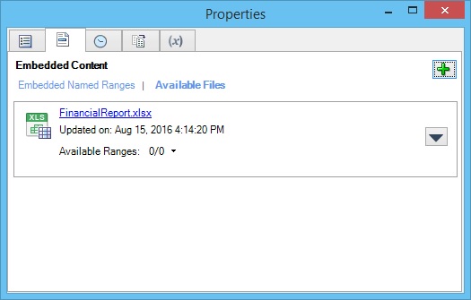

    「プロパティ」ダイアログの「埋込みコンテンツ」タブに戻ります。次の図に示すように、参照ファイルがドックレットに登録されました。
    図22-27 登録した参照ファイルが表示されている「プロパティ」ダイアログの「埋込みコンテンツ」タブ
    ドックレットに登録された参照ファイルがリストされた「プロパティ」ダイアログの「埋込みコンテンツ」タブ
