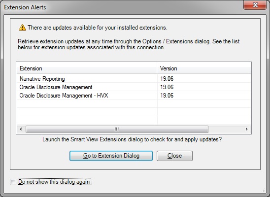

接続時に、Oracle Smart View for Officeは、プロバイダ環境で使用可能な拡張機能のバージョンをコンピュータにインストール済のバージョンと比較します。インストールまたは更新する拡張機能がある場合、「拡張機能アラート」ダイアログが表示されます。このダイアログには、インストールまたは更新が可能なNarrative ReportingおよびDisclosure Managementの拡張機能が表示されます。
図4-3 インストール可能な拡張機能が表示されている「拡張機能アラート」ダイアログ
使用可能な拡張機能のリストを確認し、次のいずれかのアクションを実行します。
「拡張機能ダイアログに移動」をクリックし、拡張機能のインストールと更新のプロセスに進みます。
「閉じる」をクリックし、このダイアログを閉じます。拡張機能のインストールと更新のプロセスはいつでも実行できます。
拡張機能のインストールと更新のプロセスを実行する場合は、拡張機能の更新を参照してください。
Smart Viewの新規インストールである場合は、使用可能な拡張機能の最初のチェックを参照してください。
オプション: 接続時に「拡張機能アラート」ダイアログが表示されないようにするには、次のいずれかのアクションを実行します。
「拡張機能アラート」ダイアログ・ボックスで、「今後このダイアログを表示しない」チェック・ボックスを選択します。
「オプション」ダイアログの「拡張機能」タブで、「接続中は更新に関する拡張機能アラートを抑制する」チェック・ボックスを選択します。
接続時に「拡張機能アラート」が表示されるようにするには、「オプション」ダイアログの「拡張機能」タブに移動し、「接続中は更新に関する拡張機能アラートを抑制する」チェック・ボックスをクリアします。
