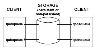

キュー式メッセージ機能をクライアント間のピア・ツー・ピア通信で使用すると、クライアントは転送サーバーを使用せずに、他のクライアントと通信できます。次の図に、ピア・ツー・ピア通信モデルを示します。
図1-2 ピア・ツー・ピア通信

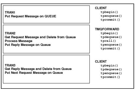

適切な方法としては、次の図に示すように、呼出し側のトランザクション内でメッセージをキューに登録します。
図1-3 トランザクション境界の判定
この図では、クライアントがトランザクションを開始し、メッセージをキューに登録し、トランザクションをコミットしています。メッセージは、TMQFORWARDで開始される2番目のトランザクション内でキューから取り出されます。サービスはtpcall(3c)で呼び出されて実行され、応答が同じトランザクション内でキューに登録されます。クライアントは3番目のトランザクションを開始し、応答をキューから取り出します。また、別のリクエスト・メッセージをキューに登録する場合もあります。次のリクエストのキューへの登録は、前のリクエストからのレスポンスをキューから取り出す処理と同じトランザクション内で行うことができます。そのため、実行中の処理では、3番目と最初のトランザクションを1つにまとめることができます。
