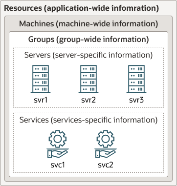

3.2 1台のマシンで構成するアプリケーション用の構成ファイル
1台のマシンの構成では、構成ファイルに次のセクションを作成する必要があります。各作業をクリックすると、その作業を行う手順が表示されます。
- 構成ファイルのRESOURCESセクションの作成方法
- 構成ファイルのMACHINESセクションの作成方法
- 構成ファイルのGROUPSセクションの作成方法
- 構成ファイルのSERVERSセクションの作成方法
- 構成ファイルのSERVICESセクションの作成方法
- 構成ファイルのINTERFACESセクションの作成方法
- 構成ファイルのROUTINGセクションの作成方法
次の図は、該当領域で指定されたセクションを作成する方法を示しています。

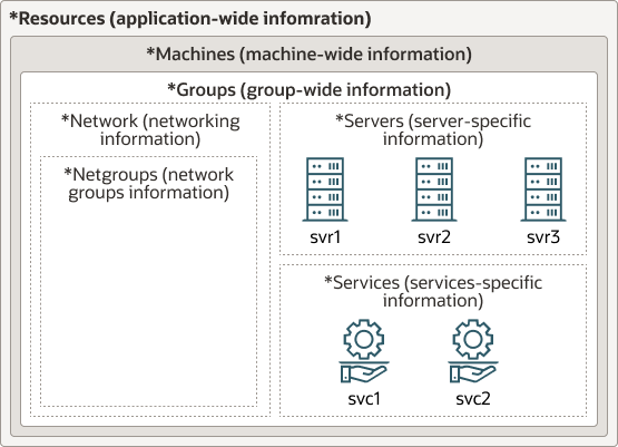

3.3 複数のマシンで構成(分散)するアプリケーション用の構成ファイル
分散ATMIアプリケーションでは、構成ファイルに次のセクションを作成する必要があります。次のいずれかのタスクをクリックすると、そのタスクの実行に関する説明が表示されます。
- 構成ファイルのNETWORKセクションの作成方法
- 構成ファイルのNETGROUPSセクションの作成方法
ノート:
Oracle Tuxedoシステムで分散型のCORBAアプリケーション用の構成ファイルを作成する方法の詳細は、『CORBAアプリケーションのスケーリング、配布およびチューニング』ガイドを参照してください。次の図は、該当領域で指定されたセクションを作成する方法を示しています。
図3-2 該当領域で指定されたセクションを作成する方法

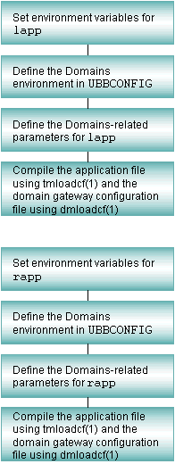

3.4 複数のドメインにまたがるアプリケーション用の構成ファイル
複数ドメインの構成では、参加しているドメインごとに2つの構成ファイルを作成する必要があります。
UBBCONFIG- アプリケーション構成ファイル -
DMCONFIG- ドメイン構成ファイル
2つのドメイン(たとえば、ローカル・ドメインのlappとリモート・ドメインのrapp)から構成されるアプリケーションでは、次のタスクが必要です。
次の図は、複数のドメインにまたがるサンプル・アプリケーションの構成タスクを示しています。
図3-3 複数のドメインにまたがるサンプル・アプリケーションの構成タスク
次の図は、2つのドメインにまたがるアプリケーションの構成に必要なUBBCONFIGファイルとDMCONFIGファイルのセクションを示しています。一方のドメインがローカル・ドメインを表し、もう一方のドメインがリモート・ドメインを表しています。
次の図は、構成ファイルの該当セクションを作成する手順を示しています。
図3-4 複数のドメインにまたがるアプリケーションの構成
