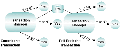

4.5 分散トランザクション処理を追跡する
Oracle Tuxedoのトランザクションは、分散型のアーキテクチャで使用できます。たとえば、トランザクションに関与するローカル・マシンがリモート・マシンと通信し、このリモート・マシンが、さらに別のリモート・マシンと通信することができます。このようなしくみで実行されるトランザクション処理を、分散トランザクション処理と呼びます。
システムでは、いつでもトランザクションをロールバック(初期状態に戻す)できるように、トランザクション情報を保持しておく必要があるため、分散トランザクション処理(DTP)の追跡は複雑になります。この処理を正しく実行するため、Oracle Tuxedoシステムは、トランザクション・ログ(TLOG)と呼ばれる専用のファイルに、トランザクションの参加リソースすべての追跡情報を格納します。
次の図は、2つのトランザクション・マネージャ(TM)を使用するアプリケーションを示しています。2つのTMはどちらも同じTLOGに追跡データを記録します。
図4-1 トランザクション管理
トランザクションをコミットする前に、TMは処理を続行するかどうかを尋ねる質問に繰り返し答える必要があります。必要に応じて、TMはロールバックを行います。

4.5.2 トランザクション・ログ(TLOG)を使用して追跡する
グローバル・トランザクションは、コミットされるプロセスに含まれる場合にのみ、トランザクション・ログ(TLOG)に記録されます。TLOGには、2フェーズ・コミット・プロトコルの第1フェーズの最後に、グローバル・トランザクションの参加リソースからの応答が記録されます。
TLOGの記録があるということは、グローバル・トランザクションをコミットしなければならないことを示します。ロールバックされるトランザクションは、TLOGに記録されません。
最初の「プリコミット」フェーズでは、各リソース・マネージャでトランザクション・リクエストの実行をコミットします。すべてのリソース・マネージャでトランザクションがコミットされると、トランザクション・マネージャは、第2フェーズを実行します。つまり、トランザクションはコミットされ、終了します。アプリケーション障害またはシステムの障害により、どちらかのタスクが失敗すると、タスクは両方共失敗し、実行済処理は取り消される、つまり初期状態に「ロールバック」されます。
グローバル・トランザクションの調節を行うTMSでは、TLOGファイルが使用されます。各マシンには、専用のTLOGが必要です。

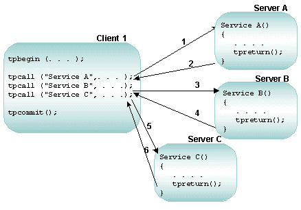

4.6.1 トランザクションの影響を処理する
アプリケーション・モジュールが別のモジュールから呼び出され、トランザクションに参加することを、トランザクションの影響を受けると表現します。アプリケーション・モジュールが影響を受けると、Oracle Tuxedoシステムはすべての参加リソースを追跡して、2フェーズ・コミットに関連付ける参加リソースを決定します。次の図は、システムが参加リソースを追跡する方法を示しています。
図4-2 トランザクション上の影響
この図では、クライアント1がトランザクションを開始し、A、B、Cの3つのサービスを呼び出しています。サービスA、B、Cは、トランザクションの開始後に呼び出されたため、トランザクションの影響を受けています。サーバーA、B、Cによって実行される作業はすべて、クライアント1によって開始されたトランザクションの一部です。すべての作業は、1つの単位で実行され、すべてが成功するか、または失敗してtpabortの呼出しによりロールバックされるかのどちらかになります。トランザクションが失敗すると、初期状態に戻り、リソース・マネージャ上のトランザクションの結果は元に戻されます。(トランザクション内で認識されていないリソース・マネージャや、トランザクション外からアクセスされたリソース・マネージャは、ロールバックできません。)
4.6.2 ATMIを使用して2フェーズ・コミットの前にトランザクションの整合性を確保する
トランザクションに関わる各リソースで実行される作業は、2フェーズ・コミットを開始する前に、すべて終了していなければなりません。ATMIを使用すると、2フェーズ・コミット・プロトコルの開始時に、すべてのトランザクション作業を中止できます。
次に、2フェーズ・コミットを実行する前に、ATMIを使用してトランザクション処理を中止するステップを示します。
- Client_1は
tpbegin()を使ってトランザクションを開始します。 - Client_1は、
tpcall()を使用してService_Aを呼び出します。Service_Aの特徴は、以下のとおりです。- トランザクションの影響を受けます
- 操作を実行します
tpreturn()を呼び出します- トランザクション処理を終了します。
- Client_1は、
tpcall()を使用してService_Bを呼び出します。Service_Bの特徴は、以下のとおりです。- トランザクションの影響を受けます
- 操作を実行します
- Client_1は、
tpcall()を使用してService_Cを呼び出します。Service_Cの特徴は、以下のとおりです。- トランザクションの影響を受けます
- 操作を実行します
- Client_1は、
tpcommit()を使用して、コミットのプロセスを開始します。
トランザクションの処理中に、呼び出されたサービスが別のサービスを実行しているか、または開かれた状態の会話に関連付けられている場合、ATMIはそのアクティビティを追跡し、アクティビティが完了するまでプロセスがコミットされないようにします。
ATMIは、呼び出されたすべてのサービスによるトランザクション処理が成功した場合にのみ、トランザクションをコミットします。すべての処理が成功すると、トランザクション・マネージャは、トランザクション内で実行されたすべての更新が確定されたことをリソース・マネージャに通知します。
