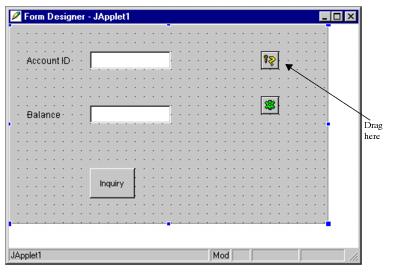

ステップ1: JoltSessionBeanとログオンを関連付ける
  1. 「フォーム・デザイナ」ウィンドウで、「インタラクション・ウィザード」ボタンをクリックします。
  2. アプレット・ウィンドウ内をクリックしてJoltSessionBeanにドラッグします(次の図を参照)。
    図5-11 アプレットをJoltセッションBeanに関連付ける
    「アプレットをJoltセッションBeanに関連付ける」の図

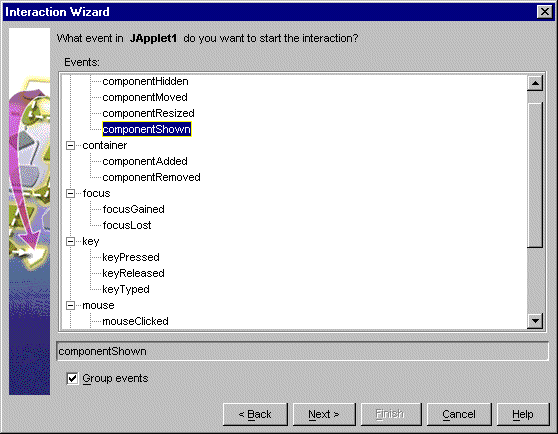

    次の図のように、「インタラクション・ウィザード」ウィンドウが表示されます。
    「What event in JApplet1 do you want to start the interaction?」というメッセージが表示されます。
  3. 「インタラクション・ウィザード」ウィンドウでインタラクションを開始するイベントとして「ComponentShown」を選択します(次の図を参照)。
    図5-12 「ComponentShown」イベントを選択する
    「ComponentShownイベントの選択」の図
  4. 「次」をクリックします。

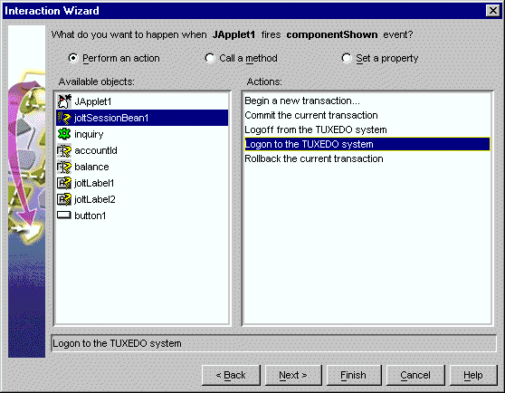

    「What do you want to happen when Japplet1 fires componentShown event?」というメッセージが表示されます。
  5. 「Perform an action」ラジオ・ボタンを選択し、次の図に示すように、「Logon to the TUXEDO system」を選択します。
    図5-13 「Logon to the TUXEDO System」を選択する
    「「Logon to the TUXEDO System」を選択する」の図
  6. 「終了」をクリックします。
