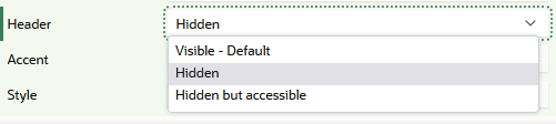

リージョン・テンプレート・オプション「ヘッダー」は、リージョンのランドマーク定義に影響します。このテンプレート・オプションが「非表示」に設定されている場合、APEXでは、このリージョン・タイトルをアシスティブ・テクノロジに公開せず、ランドマークを非表示にするとみなされます。

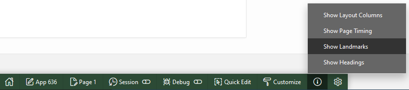

開発ツールバーを使用したページ構造の視覚化
開発者ツールバーには、ページに含まれるランドマークを視覚化するオプションがあり、適切なランドマークが定義されているかどうかのテストに役立ちます。
「ランドマークの表示」を選択すると、ページに定義されているランドマーク(タイプおよびラベルを含む)を表示するオーバーレイがページの実行時に作成されます。ページ・ランドマークをレビューする際の注意事項は次のとおりです。

リージョン内に1つのみのチャートが表示されている場合には、視覚的な重複を避けるため、リージョン・タイトルを非表示にすることを検討してください。「テンプレート・オプション」ダイアログのヘッダー・リージョンの外観設定を「Hidden but accessible」に変更してリージョン・タイトルを変更できます。これにより、リージョン・タイトルがページから消えますが、アシスティブ・テクノロジのヘッダーは保持されます(ユーザーがページの現在のヘッダーをざっと読み取って理解する場合、このタイトルを認識できます)。
