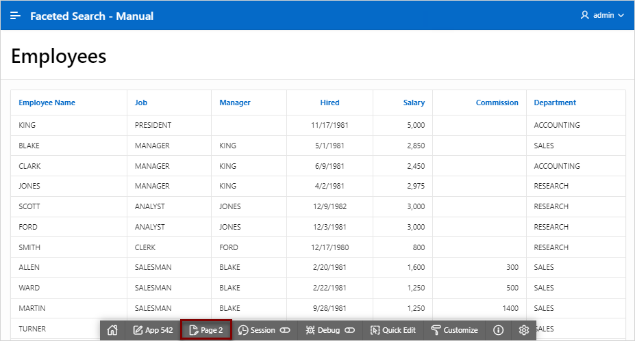

  3. 新しいページを表示します。
    1. アプリケーションのホームページで、新しいページ「2 - Employees」を選択します。
      ページ・デザイナでページが表示されます。
    2. ページ・デザイナ・ツールバーの右側にある「ページの保存と実行」をクリックします。
    3. プロンプトが表示されたら、ワークスペースのユーザー名とパスワードを入力し、「サインイン」をクリックします。
      「Employees」レポートが表示されます。
    4. ページ・デザイナに戻ります。実行時開発者ツールバーの「ページX」をクリックします。Xはページ番号です。

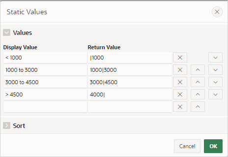

    3. ファセットを静的値リストとして定義します。
      • LOV、タイプ - 「静的値」を選択します。
      • LOV、静的値 - 表示1、表示2をクリックします。
        「静的値」ダイアログで、次の項目を定義します。
        • 行1:
          表示値 - < 1000と入力します
          戻り値 - |1000と入力します
        • 行2:
          表示値 - 1000 to 3000と入力します
          戻り値 - 1000|3000と入力します
        • 行3:
          表示値 - 3000 to 4500と入力します
          戻り値 - 3000|4500と入力します
        • 行4:
          表示値 - > 4500と入力します
          戻り値 - 4000|と入力します
        static_list_of_values.pngの説明が続きます
        図static_list_of_values.pngの説明
      • 「OK」をクリックして変更を保存します。

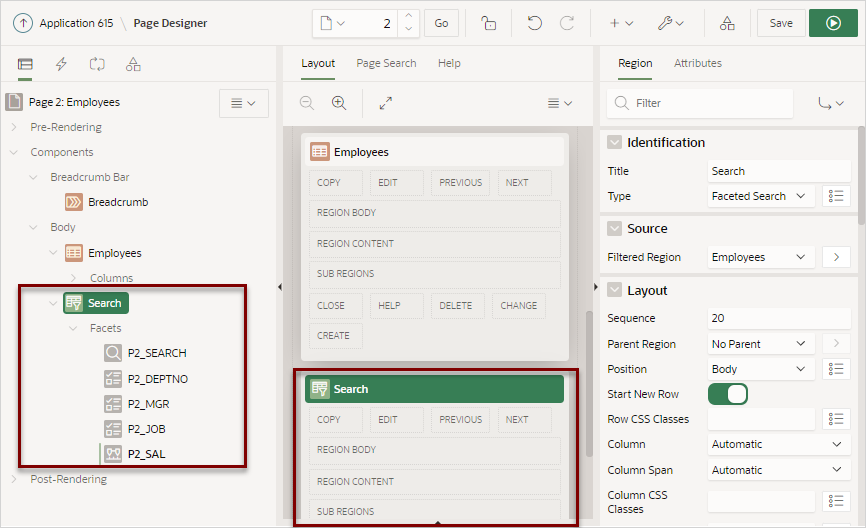

    4. 変更を保存します。「保存」をクリックします。
    「検索」リージョンが「従業員」リージョンの下に表示されます。
    region_position.pngの説明が続きます
    図region_position.pngの説明

  10. 「Employees」リージョンを選択し、次のリージョン属性を更新します。
    1. レイアウト、順序 - 20と入力します
    2. 新規行の開始 - このオプションを無効にします。
    「レイアウト」タブで、「Search」リージョンと「Employees」リージョンが互いに隣接して表示されるようになったことを確認します。

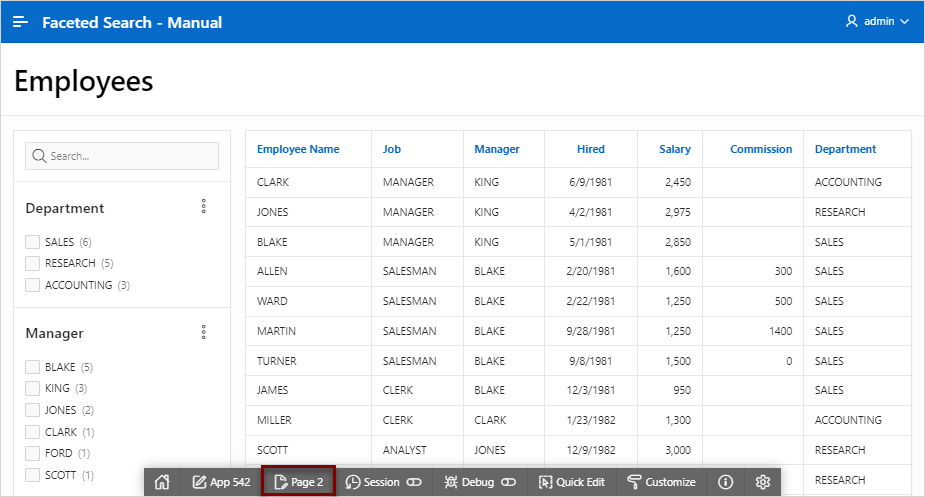

  12. ページを表示します。
    1. 右上隅の「ページの保存と実行」をクリックします。
    2. プロンプトが表示されたら、ワークスペースのユーザー名とパスワードを入力し、「サインイン」をクリックします。
      更新されたページが表示されます。「Search」リージョンに「Search」、「Department」、「Manager」および「Salary」ファセットが含まれていることを確認します。
      faceted_search_manual_1.pngの説明が続きます
      図faceted_search_manual_1.pngの説明
    3. ページ・デザイナに戻ります。実行時開発者ツールバーの「ページX」をクリックします。

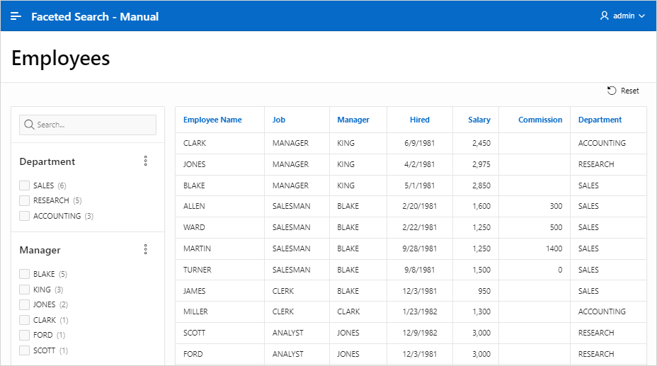

  15. 更新されたページを表示します。
    1. 「ページの保存と実行」をクリックします。
      ファセット検索ページが表示されます。新しい「リセット」ボタンがレポートの右上に表示されていることを確認します。
    3. ページをテストします。ファセットを選択し、「リセット」をクリックします。
