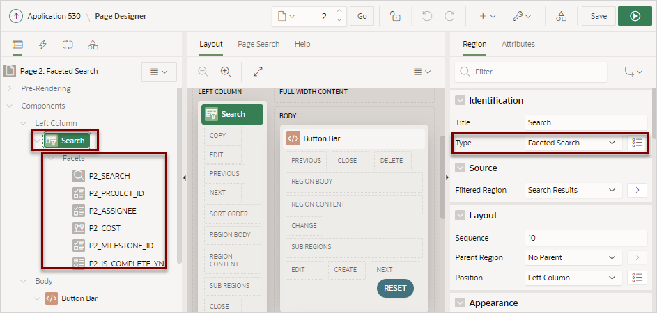

  2. 「検索」リージョンを確認します。「レンダリング」タブの「左の列」の下で、「検索」リージョンを見つけて選択します。
    faceted_search_facets.pngの説明が続きます
    図faceted_search_facets.pngの説明
    「検索」のリージョン・タイプは、「ファセット検索」です。検索フィールドはファセットに表示されます。ファセットはアイテムに似ていますが、次のような固有の特性があります。
    • ネーミング規則 - ファセットではアイテムと同じネーミング規則が使用されます。デフォルトでは、ウィザードはファセット名にP<page no>_<item name>を使用して接頭辞を付けます(たとえば、P2_SEARCH))。
    • 複数列のフィルタリング - 検索ファセット・タイプは複数の列に基づいてフィルタ処理でき、外部でない場合は常にファセット・リージョンの最上部に表示されます。
    • 列に関連付け - ファセットは、レポート・リージョンの列に関連付けられます。
    • チェック・ボックスまたは選択リストのファセットの相違点 - 「チェックボックス」または「選択リスト」などのファセット・タイプでは、ファセット値を選択または入力するためのUIを指定します。これらは、タイプ名が同じであっても、ページ・アイテムと同様には実装されません。このため、ほとんどの動的アクションはファセットに適用されません。
  3. ファセットを選択し、構成可能なオプションを確認します。
    ヘルプを表示するには、属性を選択して「ヘルプ」タブをクリックします。

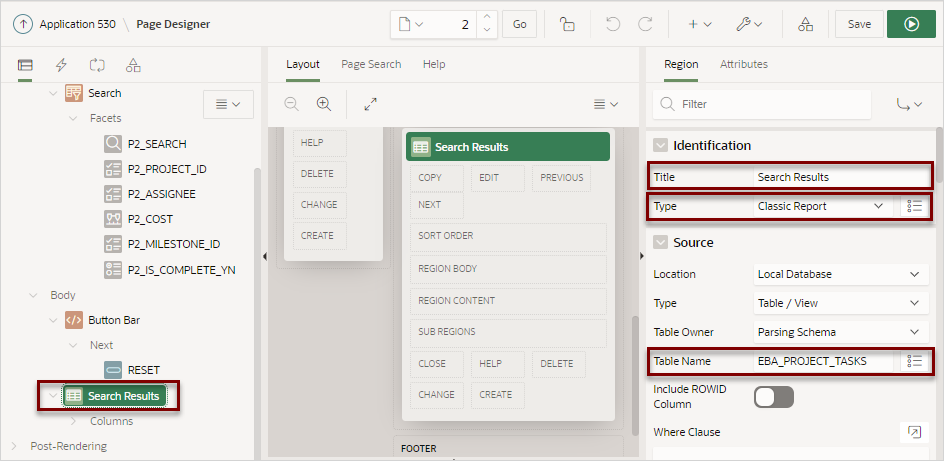

  4. レポート・リージョンを確認します。「レンダリング」タブで、レポート・リージョン(「検索結果」など)を探して選択します。
    faceted_report_region.pngの説明が続きます
    図faceted_report_region.pngの説明
    前述の例では、レポート・タイプがローカル・データベースのEBA_PROJECT_TASKS表に基づいて作成された「クラシック・レポート」であることが属性に示されています。

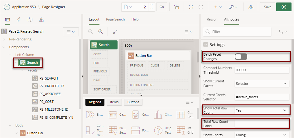

    1. 「レンダリング」タブ(または左ペイン)で、「検索」リージョンを選択します。
    2. プロパティ・エディタで、「属性」タブを選択します。
  3. 「バッチ・ファセット変更」を有効にします。

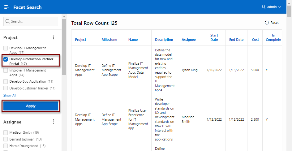

    「バッチ・ファセット変更」では、レポート・フィルタリングの実行方法を制御します。有効化し、ユーザーがファセットを選択すると、ファセットの下に「適用」ボタンが表示されます。ユーザーは、「適用」ボタンをクリックしてファセットを適用し、レポートをフィルタする必要があります。無効にした場合、ファセット値が変更されるとすぐにレポート・フィルタが実行されます。
    3. 「設定」で、「バッチ・ファセット変更」を有効にします。
    4. 「ページの保存と実行」をクリックします。
      レンダリングされたアプリケーションが表示されます。
      batch_facet_changes1.pngの説明が続きます
      図batch_facet_changes1.pngの説明

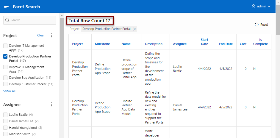

    5. 「検索」リージョンで、「Develop Production Partner Portal」などのプロジェクトを選択します。
      「適用」ボタンが表示されます。
      batch_facet_changes2.pngの説明が続きます
      図batch_facet_changes2.pngの説明
    6. 「適用」をクリックします。
      更新されたレポートが表示され、レポートの上にフィルタが表示されます。
    7. 実行時開発者ツールバーの「ページXX」をクリックして、ページ・デザイナに戻ります。
  4. 「総行数の表示」属性を確認します。
    「はい」に設定すると、総行数がレポートの上に表示されます。前述の図では、これによりTotal Row Count 17と表示されます。
    3. 「設定」「総行数の表示」を見つけます。オプションは次のとおりです。
      • いいえ - 「いいえ」の場合、総行数は表示されません。
      • はい - 「はい」の場合、前の図に示すように、現在のファセットの上部に総行数が表示されます。
        「現在のファセットの表示」がセレクタの場合、そのセレクタが定義されている場所に総行数が表示されます。ウィザードでは、デフォルトで、ページ上にactive_facetsという要素が作成され、レポートの上に表示されます。「現在のファセットの表示」が「いいえ」で、「総行数の表示」が「はい」の場合、総行数がファセット・リージョンの上部に表示されます。
      • セレクタ - 「セレクタ」の場合、セレクタが定義されている場所に総行数が表示されます。このオプションを使用すると、総行数をページの任意の場所に配置できます。

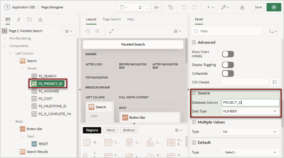

  2. ファセットP2_PROJECT_IDのファセット属性を表示します。

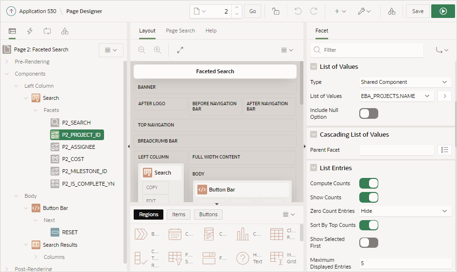

    1. 「レンダリング」タブ(または左ペイン)で、「検索」リージョンを見つけてファセットP2_PROJECT_IDを選択します。
    2. プロパティ・エディタ(または右ペイン)で、「LOV」グループを検索します。
      「LOV」グループは、P2_PROJECT_IDファセットが共有コンポーネントとして作成された値リストであることを示します。
      ヒント:
      LOVまたは個別値によって返されるアイテムの最大数は5,000です。LOVに5,000を超えるアイテムが返される場合、ファセット検索によりLOVが値5,000で警告なしに切り取られます。開発者としてログインした場合、2,000を超えるLOVアイテムが返されると、Oracle APEXでランタイム・エラーが発生します。これらのエラーは、LOVが返す値が多すぎて、ファセット検索UIが役に立たなくなることを示しています。
    3. プロパティ・エディタで、「ソース」グループを見つけます。
      「ソース」グループは、P2_PROJECT_IDファセットがNumberのデータ型を持つPROJECT_ID列に基づくことを示します。

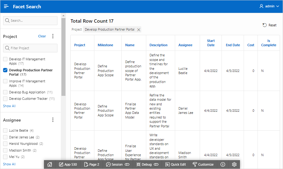

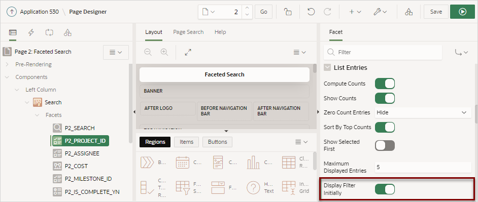

  3. P2_PROJECT_IDを更新し、「最初にフィルタを表示」属性を有効にします。
    1. 「レンダリング」タブで P2_PROJECT_IDファセットを選択します(まだ選択していない場合)。
    2. プロパティ・エディタで、「リスト・エントリ」を見つけて「最初にフィルタを表示」を有効にします。
      「最初にフィルタを表示」を有効にすると、リスト・エントリの上にフィルタ・フィールドが表示されます。ファセット内のエントリ数が「最大表示エントリ」の値より小さい場合、フィルタ・フィールドは表示されません。

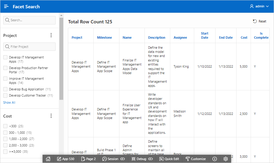

    3. 変更内容を確認します。「ページの保存と実行」をクリックします。
      ファセット検索ページが表示され、新しいフィルタ・プロジェクト・フィールドが表示されます。
    4. 新しいフィルタ・プロジェクト・フィールドをテストします。たとえば、キーワード「develop」を入力すると、「プロジェクト」リストが更新され、そのフレーズを含む検索ファセットのみが表示されます。
    5. 実行時開発者ツールバーの「ページXX」をクリックして、ページ・デザイナに戻ります。XXはページ番号です。

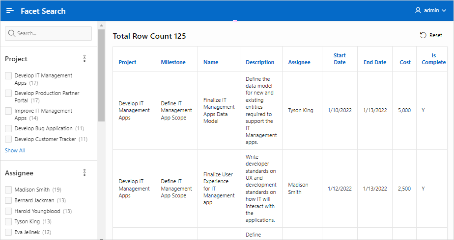

  4. 「依存先」属性を有効にして、選択したプロジェクトの割当て先のみを表示します。
    1. 「レンダリング」タブで、「検索」リージョンを探してP2_ASSIGNEEファセットを選択します。
    2. プロパティ・エディタで、「依存先」「ファセット」を見つけてP2_PROJECT_IDを選択します。
      ファセット検索ページが表示されます。「割当て先」リストは表示されなくなります。
    4. 「Develop Production Partner Portal」などのプロジェクトを選択します。
      「割当て先」リストが現在表示されますが、「Develop Production Partner Portal」プロジェクトに関連付けられた割当て先のみが表示されていることに注意してください。

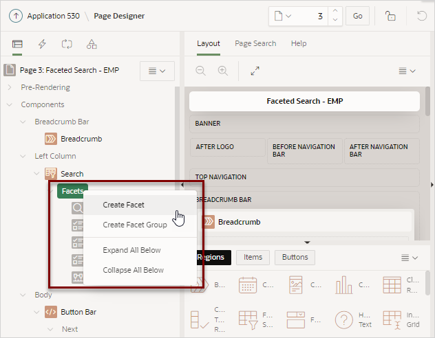

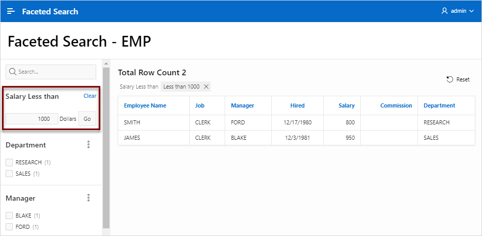

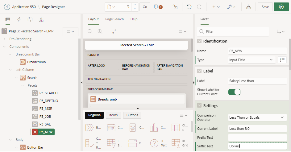

次の例は、入力フィールド・ファセットを作成して、指定された金額(ドル)以下の従業員給与をフィルタする方法を示しています。この例では、入力フィールド・ファセットは、サンプル・データセットのEMP/DEPTで使用可能なEMP表のSAL列にマップされます。
入力フィールド・ファセットを作成するには:
  1. ページ・デザイナでファセット検索ページを表示します。
  2. 新しいファセットを作成します。
    1. 「レンダリング」タブ(または左ペイン)で、「検索」リージョンを見つけます。
    2. 「ファセット」を右クリックし、コンテキスト・メニューからファセットの作成を選択します。
      「レンダリング」タブに新しいファセットが表示されます。この例では、ファセットの名前はP3_NEWです。
  3. 「レンダリング」タブで、新しいファセットを選択し、プロパティ・エディタ(右ペイン)で次の属性を更新します。
    1. 識別、タイプ - このアイテムのレンダリング方法を指定します。「入力フィールド」を選択します。
    2. ラベル、ラベル - ファセットのラベルを入力します。ラベルは、ファセットが表示されている場合にのみページに表示されます。次のように入力します。
      Salary Less than
    3. 設定、比較演算子 - 比較操作を選択します。「次以下」を選択します。
    4. 設定、現行ラベル - 現在のファセット領域でこのファセットに表示するテキストを指定します。現在の値は、%0プレースホルダで参照する必要があります。次のように入力します。
      Less than %0
    5. 設定、接尾辞テキスト - 入力フィールドの後に表示するテキストを指定します。次のように入力します。
      Dollars
  4. ファセットを適切なデータベース列にマップします。
    • ソース、データベース列 - このファセットのソースとして使用されるデータベース列名(大文字と小文字を区別)を入力します。このファセットはSAL列にマップされるため、SALと入力します。
    • ソース、データ型 - 「NUMBER」を選択します。
  5. ファセットが「検索」ファセットの後に表示されるようにファセットの位置を変更します。
    • レイアウト、順序: 20と入力します
    ヒント:
    「レンダリング」タブのP3_NEWファセットを適切な場所にドラッグ・アンド・ドロップすることもできます。
  6. 変更内容を確認します。「ページの保存と実行」をクリックします。
    次の例は、「検索」リージョンの新しい入力ファセットを示しています。この例では、値1000がSalary Less thanファセットに入力されています。「検索結果」リージョンのレポートには、給与が$1000未満の2人の従業員が表示されます。

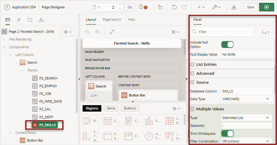

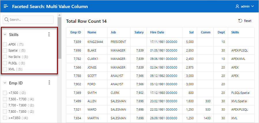

次の例は、従業員のスキルを含む列をフィルタするチェック・ボックス・グループ・ファセットを作成する方法を示しています。次の例では、EMP_SKILLSという表に作成されたファセット検索ページが含まれています。この例では、コロン・セパレータ(PLSQL:Spatialなど)を使用して複数の値を含むSKILLS列にマップするチェック・ボックス・グループ・ファセットを作成する方法を示します。
複数の値を格納する列をフィルタするファセットを追加するには:

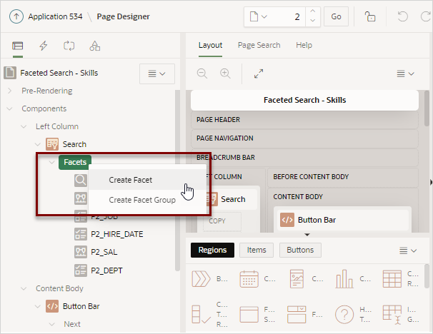

  2. 新しいファセットを作成します。
      「レンダリング」タブに新しいファセットが表示されます。この例では、ファセットの名前はP2_NEWです。
  3. 「レンダリング」タブで、新しいファセットを選択し、プロパティ・エディタ(右ペイン)の「識別」および「ラベル」属性を更新します。
    1. 識別、名前 - このアイテムの名前を入力します(P2_SKILLSなど)。
      アイテム名は、有効なOracle識別子である必要があります。アイテム名は、30バイト以下にして、SQL問合せのバインド変数として使用できるようにすることをお薦めします。
    2. 識別、タイプ - このアイテムのレンダリング方法を指定します。「チェック・ボックス・グループ」を選択します。
    3. ラベル、ラベル - ファセットのラベルを入力します。ラベルは、ファセットが表示されている場合にのみページに表示されます。次のように入力します。
      Skills
  4. LOV属性を更新します。
    1. LOV、タイプ - 「個別値」を選択します。
      「個別値」は、個別の列値を選択する自動生成の問合せに基づいてLOVを作成します。
    2. LOV、NULLオプションを含める - リストの上部にNULLオプションを含めるには、このオプションを有効にします。
    3. LOV、NULL表示値: 次を入力します。
      No Skills
  5. 「複数の値」属性を更新します。
    1. 複数の値、タイプ - ソース列に複数の値が含まれているかどうか、およびそれらのエンコード方法を決定します。この例では、「区切りリスト」を選択します。
      オプションは次のとおりです。
      • いいえ - 列に複数の値が含まれていません。
      • 区切りリスト - 列には、区切りリストとして値が含まれます。次に例を示します。
        APEX,SQL,PL/SQL
      • JSON配列 - ソース列にはスカラー値のJSON配列が含まれます。列に無効なJSON構文が含まれている場合は、APEXによってエラー・メッセージが生成されます。次に例を示します。
        APEX,SQL,PL/SQL
    2. 複数の値、セパレータ: コロン(:)など、相互に値を区切る文字を指定します。
      二重引用符(")およびバックスラッシュ(\)文字は、値セパレータとしてサポートされていません。
    3. 複数の値、空白の切捨て - 分割後に個々の値から先頭および末尾の空白を削除するかどうかを指定します。
      「空白の切捨て」を有効にすると、解析作業が増え、パフォーマンスが低下します。Oracleでは、このオプションを無効にすることをお薦めします。より大きなデータ・セットの場合は、かわりにデータ・クレンジングを検討します。
    4. 複数の値、フィルタの結合 - フィルタ時に個々の値を結合する方法を指定します。この例では、「OR (和集合)」を選択します。
  6. ソース、データベース列 - このファセットのソースとして使用されるデータベース列名(大文字と小文字を区別)を確認します。このファセットはSKILLS列にマップされるため、この属性は次のように表示されます:
    SKILLS
  7. ファセットがP2_SEARCHファセットの後に表示されるようにファセットの位置を変更します。
    ヒント:
    「レンダリング」タブのP2_SKILLSファセットを適切な場所にドラッグ・アンド・ドロップすることもできます。
  8. 変更内容を確認します。「ページの保存と実行」をクリックします。
    次の例は、5つのチェック・ボックスを含むSkillsというラベルの新しいファセットを示しています。チェック・ボックスをクリックすると、レポートがフィルタ処理され、選択したスキルを持つ従業員のみが表示されます。この例では、スキルが選択されていません。

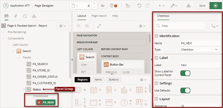

8.7.6.7 ファセット・グループの作成
複数のフラグ列を持つデータ・モデルのファセット・グループを作成します。
複数のフラグ列を持つデータ・モデルでは、細かすぎるファセット検索UIになる可能性があります。フラグ列には、通常、YesNoなどの2つの値(In StockOrderableなど)が表示されます。ファセット検索UIを合理化するために、複数のチェック・ボックスを含む1つのファセットを表示するファセット・グループを作成できます。

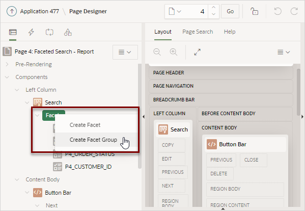

ファセット・グループを作成するには:
  2. 「レンダリング」タブ(または左ペイン)で、「検索」リージョンを見つけます。

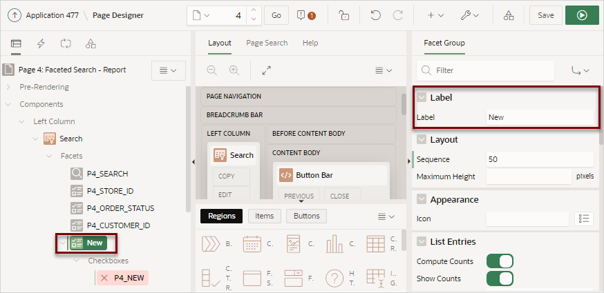

  3. 「レンダリング」タブ(または左ペイン)で、「ファセット」を右クリックし、コンテキスト・メニューからファセット・グループの作成を選択します。
    「レンダリング」タブにファセット・グループが表示され、PX_NEWという名前の新しいチェック・ボックスが表示されます。
  4. 新しいファセット・グループのラベルを更新します。
    1. 「レンダリング」タブで、新しいファセット・グループ「新規」を選択します(まだ選択していない場合)。
    2. プロパティ・エディタで、「ラベル」属性を編集します。
  5. チェック・ボックス「PX_NEW」を編集します
    1. 「レンダリング」タブで、チェック・ボックス・ファセット「PX_NEW」を選択します。
    2. プロパティ・エディタで、次のチェック・ボックス属性を編集します。
      • 識別、名前 - このアイテムの名前を更新します。
      • 設定、デフォルトの使用 - 「デフォルトの使用」を無効にします。
        「チェック済値」属性が表示されます。
      • 設定、チェック済値 - ユーザーがチェック・ボックスを選択した場合にページ・アイテムに格納される値を入力します。値は255文字以内で指定できます。
      • ソース、データ型 - 基礎となるデータベース列のデータ型を選択します。
  6. ファセット・チェック・ボックスをさらに追加します。
    1. 「レンダリング」タブ(または左ペイン)で、「チェックボックス」を右クリックし、チェック・ボックスの作成を選択します。
      「PX_NEW」という新しいチェック・ボックスが表示されます。
    2. プロパティ・エディタ(または右ペイン)で、次のチェック・ボックス属性を編集します。
      • 設定、設定 - 「カスタム」を選択します。
      • データベース列 - このファセットのソースとして使用されるデータベース列名(大文字と小文字を区別)を入力します。
      • データ型 - 基礎となるデータベース列のデータ型を選択します。
  7. すべてのファセット・チェック・ボックスが追加されるまで、前のステップを繰り返します。

    4. 設定、トップNの値のチャートを表示 - この属性を使用して、各ファセットのチャートに表示する値の最大数を制御します。値10は、ファセット・チャートに最大でも最初の10アイテム表示されることを意味します。ファセットの「上位件数でソート」属性が「オン」の場合、これは上位10個の件数値になります。
      ヒント:
      現在の表示チャートのセットはブラウザ・セッション記憶域に格納されているため、「トップNの値のチャートを表示」への変更が表示される前にリージョンをリセットする必要がある場合があります。
  2. ファセット属性を構成します。
    1. 「レンダリング」タブで、「検索」リージョンを見つけてファセットを選択します。
    2. プロパティ・エディタで、次のファセット属性を編集します。
      • リスト・エントリ、件数の計算 - 単一ファセット・チャートはファセット数に基づきます。ファセット・ヘッダーのファセット・コンテキスト・メニューに「チャートの表示」アクションを表示するには、「件数の計算」を有効にする必要があります。
      • リスト・エントリ、チャートの表示 - ファセット・コンテキスト・メニューで「チャートの表示」アクションを表示または非表示にするには、このオプションを有効または無効にします。
      • リスト・エントリ、最初にチャートを表示 - 最初にチャートを表示するには、このオプションを有効にします。チャートを最初に表示できるのは、「「チャート」を表示」属性が「セレクタ」に設定されている場合のみです。
      ヒント:
      現在の表示チャートのセットはブラウザ・セッション記憶域に格納されているため、「最初にチャートを表示」への変更が表示される前にリージョンをリセットする必要がある場合があります。
  3. 「保存」または「ページの保存と実行」をクリックします。

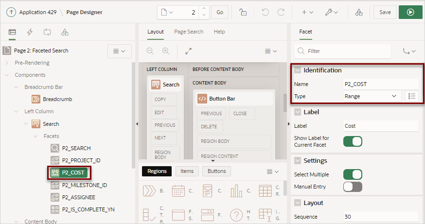

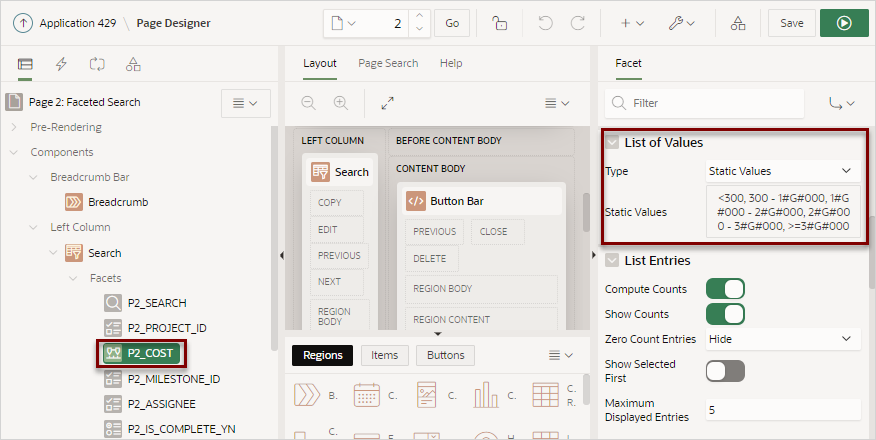

  2. 「レンダリング」タブ(または左ペイン)で、「検索」リージョンを見つけてP2_COSTなどのファセットを選択します。
    プロパティ・エディタ(または右ペイン)では、「タイプ」属性でP2_COSTが「範囲」として定義されたことを示していることに注意してください。
    cost_facet.pngの説明が続きます
    図cost_facet.pngの説明

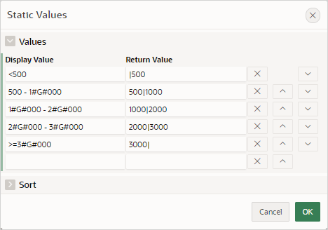

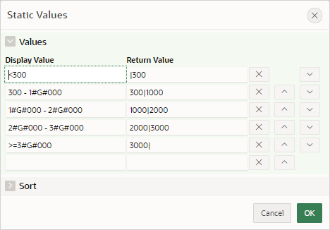

      「静的値」ダイアログが表示されます。
      static_values_dialog.pngの説明が続きます
      図static_values_dialog.pngの説明
      「表示値」で特定のセパレータをハードコード化しないように、「静的値」ダイアログでは、実行時に適切なNLSセパレータに置換される置換文字列が使用されます。
      この例では、置換文字列#G#がNLSグループ・セパレータのカンマ(,)で置換されます。その他のリストには、実行時にNLS小数点セパレータで置換される#D#置換文字列を含めることができます。
      したがって、この例では、1#G#000 - 2#G#000が実行時に1,000 – 2,000として表示されます。
    3. 500の増分を使用するように、最初の2つのファセットの「表示値」と「戻り値」を更新します。
      • 行1:
        • 表示値 - <300<500に更新
        • 戻り値 - |300|500に更新
      • 行2:
        • 表示値: 300 - 1#G#000500 - 1#G#000に更新
        • 戻り値: 300|1000500|1000に更新
      static_values_dialog_new.pngの説明が続きます。
      図static_values_dialog_new.pngの説明
    4. 「OK」をクリックして、変更を受け入れます。

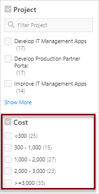

  4. 変更内容を確認します。「ページの保存と実行」をクリックします。
    更新されたファセット検索ページが表示されます。「コスト」リストの最初の2つのファセットは、< 500および500 - 1,000と表示されることに注意してください。
    cost_list_new.pngの説明が続きます
    図cost_list_new.pngの説明
