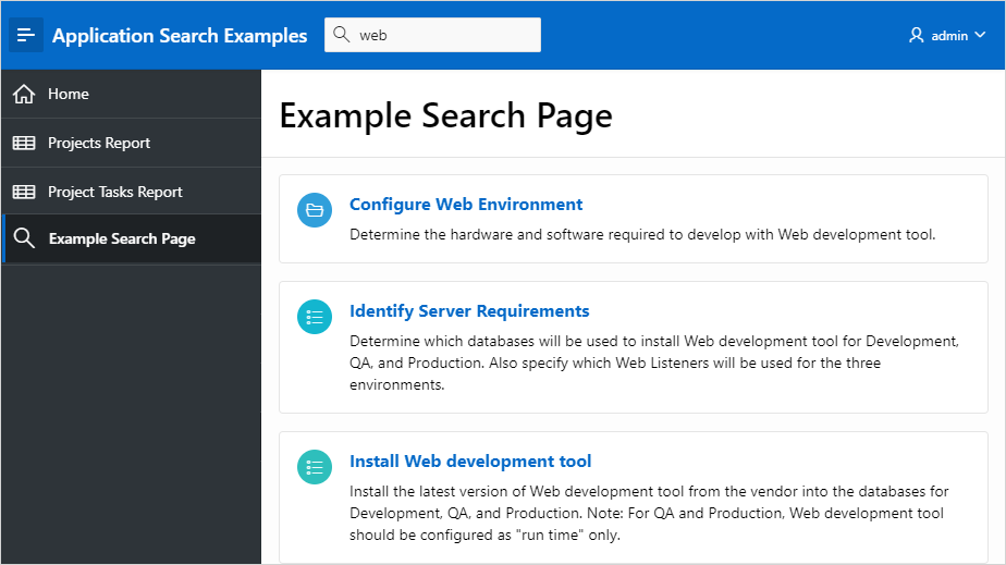

次の例は、ページの作成ウィザードで作成されたサンプル検索ページを示しています。ページ・タイトルの後に検索フィールドが表示され、その後に検索結果リージョンがあります。ページ・デザイナでは、検索フィールドがブレッドクラム・リージョンに配置され、検索結果リージョンがボディ位置に表示されます。この例には、2つの別個の表EBA_PROJECTSおよびEBA_PROJECT_TASKSにマップされる2つの検索構成があります。
search_page_example.pngの説明が続きます
図search_page_example.pngの説明

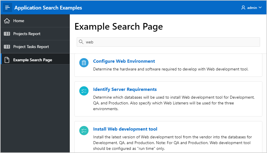

次の例は同じページですが、検索フィールドが異なる位置にあります。ロゴの後ろの位置(ロゴとナビゲーション・バーの間)に検索フィールドが表示されています。前の例と同様に、検索結果リージョンはページのボディに表示されています。ただし、アイコンは異なります。
search_page_example2.pngの説明が続きます
図search_page_example2.pngの説明

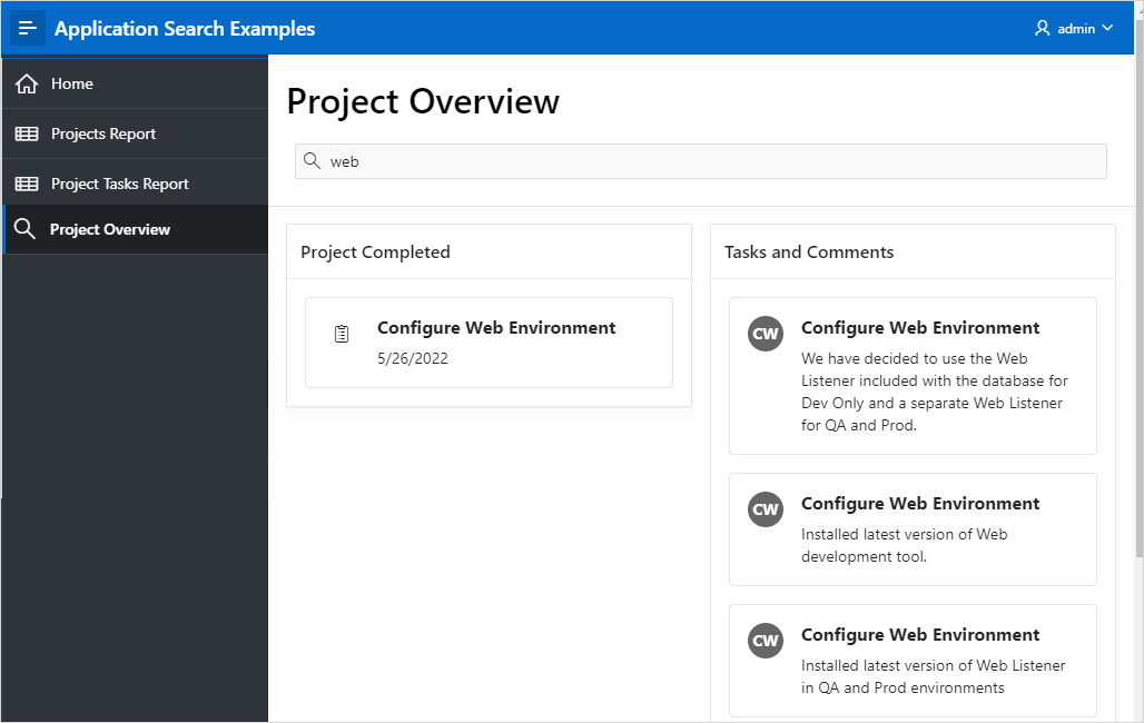

ページ・デザイナでページに手動で追加することにより、検索コンポーネントを作成することもできます。次の例は、Project Overviewという名前の検索ページを示しています。ページ・タイトルの後に検索フィールドが表示され、検索文字列webが含まれています。このページにはProjects CompletedTasks and Commentsという2つの検索結果リージョンがあり、標準テンプレートが使用されているため、リージョンのタイトルが表示されています。
