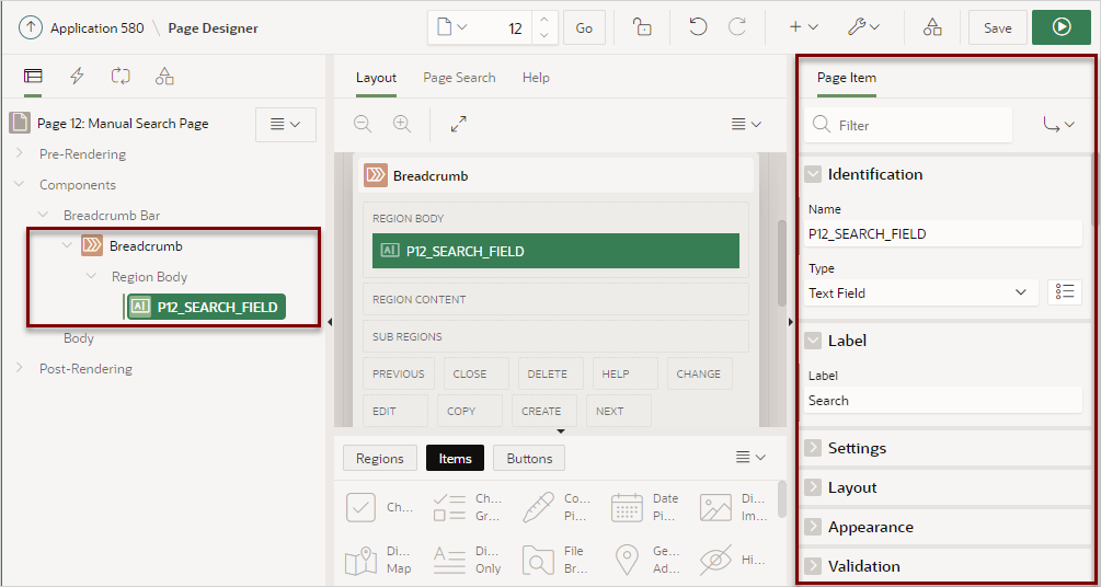

  3. 検索入力のテキスト・フィールドを作成します。
    1. 「レンダリング」タブで、「ブレッドクラム」を右クリックし、「ページ・アイテムの作成」を選択します。
      「新規」アイテムが表示されます。
    2. 新規アイテムを選択し、プロパティ・エディタで次の属性を編集します。
      • 識別、名前 - このアイテムの名前を入力します(例: PX_SEARCH_FIELD。Xはページ番号)。
      • ラベル、ラベル - ページ・アイテムのフィールド・ラベルを入力します(例: Search)。
      • 詳細、保存されていない変更の警告 - 「無視」を選択します。
      • 「保存」をクリックします。

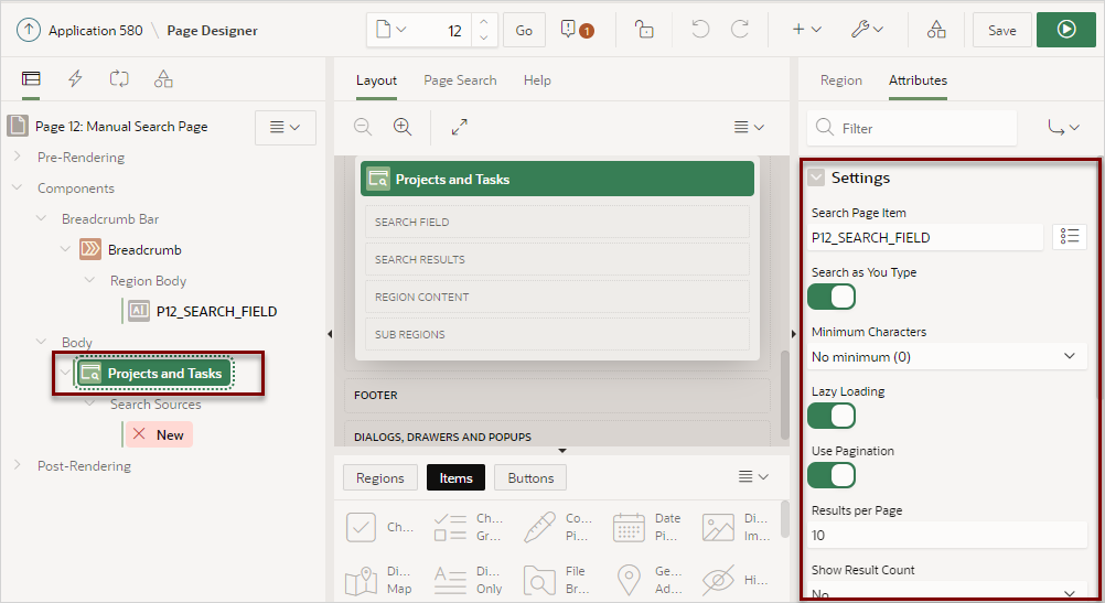

    3. 「属性」タブをクリックし、次のものを編集します。
      • 設定、検索ページ・アイテム - ユーザーが検索を入力するページ・アイテムを選択または入力します(例: P12_SEARCH_FIELD)。
      • 設定、1ページ当たりの結果数 - ページに表示する結果数を指定します(例: 10)。

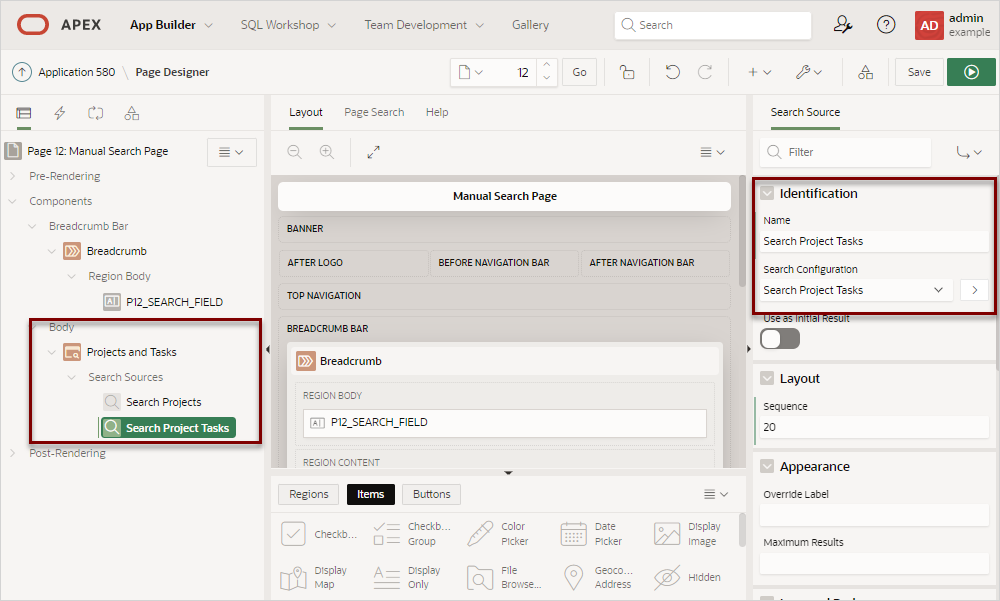

  5. 1つ目の検索ソースを定義します。
    1. 「レンダリング」タブで、「ソースの検索」の下にある「新規」を選択します。
    2. プロパティ・エディタで次の属性を編集します。
      • 識別、名前 - この検索ソースのわかりやすい名前を入力します(例: Search Projects)。
      • 識別、検索構成 - 検索する検索構成を選択します(例: Search Projects)。
  6. 2つ目の検索ソースを定義します。
    1. 「レンダリング」タブで、「ソースの検索」を右クリックし、検索ソースの作成を選択します。
      「新規」検索ソースが表示されます。
    2. 「レンダリング」タブで、「ソースの検索」の下にある「新規」を選択し、プロパティ・エディタで次のリージョン属性を編集します。
      • 識別、名前 - この検索ソースのわかりやすい名前を入力します(例: Search Project Tasks)。
      • 識別、検索構成 - 検索する検索構成を選択します(例: Search Project Tasks)。

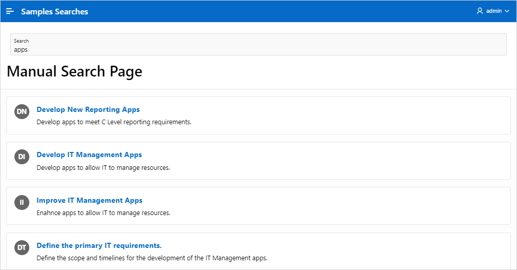

  7. ページを実行してテストします。
    1. 「ページの保存と実行」をクリックします。
      「Search Projects」ページが表示されます。
    2. 検索フィールドに検索を入力します(例: apps)。
    検索結果が表示されます。
