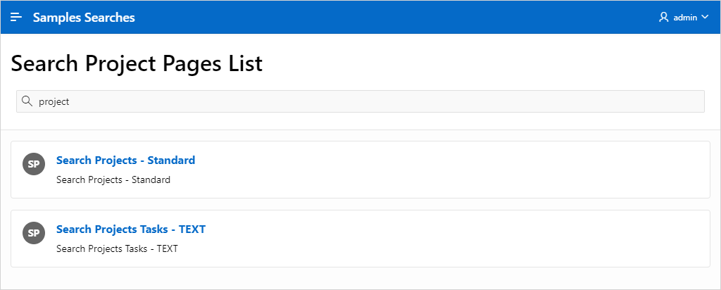

16.6.5.3 リスト検索ページの作成
ページの作成ウィザードを実行して、リスト検索ページを作成します。
検索ページには、検索フィールドと「検索結果」リージョンがあります。ページ・デザイナでは、「検索結果」リージョンに、共有コンポーネントで定義された検索構成にマップされる検索ソースが含まれています。
ページの作成ウィザードを使用して検索ページを作成すると、ウィザードによって検索フィールドが作成され、検索構成を選択するよう求められます。後でページ・デザイナで検索構成を追加することもできます。

    「レンダリング」タブで、ページ・アイテムP11_SEARCHおよび「検索結果」リージョンを確認します。P11_SEARCHは、ユーザーが検索文字列を送信できる検索フィールドです。「検索結果」リージョンには、検索結果と、共有コンポーネントに保持されている検索構成にマップされる検索ソース(Search Project Page - List)の両方が含まれています。プロパティ・エディタで属性を編集することにより、検索の表示や動作をさらに微調整および制御できます。
  8. ページを実行してテストします。
    1. 「ページの保存と実行」をクリックします。
      検索ページが表示されます。
    2. 検索フィールドに、検索を入力し(例: bug)、[Enter]を押します。
    検索結果が表示されます。
