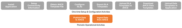

図 10-1 定期的な業務活動
この図は、定期的な業務活動を示しています。
