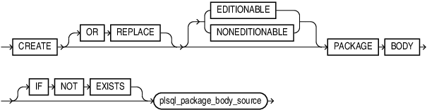

create_package_body
OR REPLACE
パッケージ本体が存在する場合は、パッケージ本体を再作成し、再コンパイルします。
再定義する前のパッケージ本体に対する権限を付与されていたユーザーは、権限を再付与される必要なく、パッケージにアクセスできます。
[ EDITIONABLE | NONEDITIONABLE ]
このプロパティを指定しないと、パッケージ本体はパッケージ仕様部からEDITIONABLEまたはNONEDITIONABLEを継承します。このプロパティを指定する場合は、パッケージ仕様部のプロパティと一致する必要があります。
IF NOT EXISTS
パッケージ本体が存在しない場合は作成します。同じ名前のパッケージ本体が存在する場合、文はエラーなしで無視され、元のパッケージ本体は変更されません。
IF NOT EXISTSは、OR REPLACEと組み合せて使用することはできません。

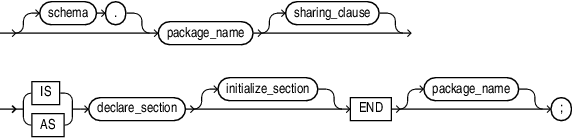

plsql_package_body_source
schema
パッケージが含まれているスキーマの名前。デフォルト: 自分のスキーマ。
package_name
作成するパッケージの名前。
declare_section
パッケージ仕様部のすべてのカーソル定義およびサブプログラム宣言を配置します。対応するサブプログラム宣言と定義のヘッダーは、空白以外の一語一語が一致している必要があります。
パッケージ内からのみ参照できるプライベート項目を宣言および定義することもできます。
declare_sectionの制限
PRAGMA AUTONOMOUS_TRANSACTIONは、ここには記述できません。
initialize_section
変数を初期化し、その他の1回のみの設定ステップをすべて実行します。
