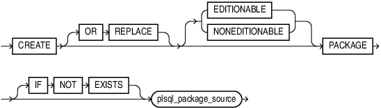

create_package ::=

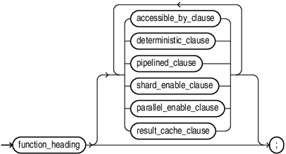

package_function_declaration ::=
( function_heading ::=、accessible_by_clause ::=、deterministic_clause ::=、pipelined_clause ::=、shard_enable_clause ::=、parallel_enable_clause ::=、result_cache_clause ::=)

create_package
OR REPLACE
パッケージが存在する場合は、パッケージを再作成し、再コンパイルします。
再定義する前のパッケージに対する権限を付与されていたユーザーは、権限を再付与される必要なく、パッケージにアクセスできます。
ファンクション索引がパッケージに依存している場合、索引にDISABLED
のマークが付きます。
[ EDITIONABLE | NONEDITIONABLE ]
schema
でスキーマ・オブジェクト・タイプPACKAGE
に対してエディションが有効になっている場合に、パッケージがエディション・オブジェクトまたは非エディション・オブジェクトのどちらになるかを指定します。デフォルト: EDITIONABLE
。エディション・オブジェクトと非エディション・オブジェクトの詳細は、『Oracle Database開発ガイド』を参照してください。
IF NOT EXISTS
パッケージがまだ存在しない場合は作成します。同じ名前のパッケージが存在する場合、文はエラーなしで無視され、元のパッケージは変更されません。
IF NOT EXISTS
は、OR REPLACE
と組み合せて使用することはできません。
