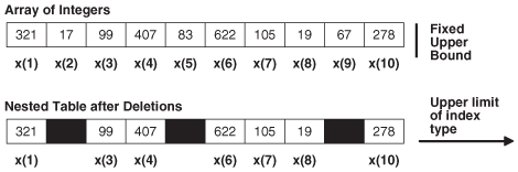

PL/SQLには、連想配列、VARRAY (可変サイズの配列)およびネストした表の3つのコレクション型があります。
表6-1に、それぞれの類似点と相違点の概要を示します。

ネストした表
指定なし
整数
密で始まり、疎になる可能性あり

密か疎か
dense collectionとは、要素間に欠損がないコレクションのことで、最初と最後の要素の間にあるすべての要素が定義され、値を含んでいます(要素にNOT NULL制約が指定されていない場合にかぎり、値にNULLを使用できます)。疎コレクションは、要素間に欠損があります。

6.4.1 ネストした表と配列の重要な相違点
概念上、ネストした表は任意の数の要素がある1次元配列に似ています。ただし、ネストした表と配列には次の重要な相違点があります。
  • 配列では要素の数が宣言されますが、ネストした表では宣言されません。ネストした表のサイズは動的に増やすことができます。
  • 配列は常に密です。ネストした表は、最初は密であっても、要素を削除できるため、疎になる可能性があります。
図6-2は、ネストした表と配列の重要な相違点を示しています。
図6-2 配列およびネストした表
図6-2の説明が続きます
「図6-2 配列およびネストした表」の説明
