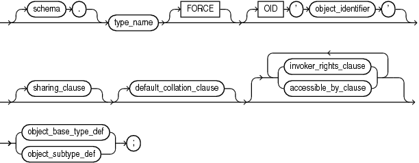

create_type ::=

create_type
OR REPLACE
型が存在する場合は、型を再作成し、再コンパイルします。
再定義する前の型に対する権限を付与されていたユーザーは、権限を再付与される必要なく、型にアクセスできます。
ファンクション索引が型に依存している場合、データベースによって索引にDISABLEDのマークが付けられます。
[ EDITIONABLE | NONEDITIONABLE ]
schemaでスキーマ・オブジェクト・タイプTYPEに対してエディションが有効になっている場合に、型がエディション・オブジェクトまたは非エディション・オブジェクトのどちらになるかを指定します。デフォルト: EDITIONABLE。エディション・オブジェクトと非エディション・オブジェクトの詳細は、『Oracle Database開発ガイド』を参照してください。
IF NOT EXISTS
型が存在しない場合は作成します。同じ名前の型が存在する場合、文はエラーなしで無視され、元の型は変更されません。
IF NOT EXISTSは、OR REPLACEと組み合せて使用することはできません。
plsql_type_source
schema
型が含まれているスキーマの名前。デフォルト: 自分のスキーマ。
type_name
ADT、ネストした表型またはVARRAY型の名前。
型の作成時にコンパイル・エラーが発生した場合は、エラーが戻されます。関連付けられているコンパイラ・エラー・メッセージは、SQL*PlusコマンドSHOW ERRORSを使用して確認できます。
作成した各ユーザー定義型に対して、データベースによって暗黙的にコンストラクタ・メソッドが定義されます。コンストラクタは、型の値のインスタンスを構成するためにSQL文またはPL/SQLコードで使用されるシステム提供のプロシージャです。コンストラクタ・メソッドの名前は、ユーザー定義型の名前です。また、constructor_spec構文を使用して、ユーザー定義コンストラクタを作成することもできます。
ADTのコンストラクタ・メソッドのパラメータは、ADTのデータ属性です。また、そのADT用の属性定義と同じ順序で定義されます。ネストした表またはVARRAYコンストラクタのパラメータは、ネストした表またはVARRAYの要素です。
FORCE
type_nameが存在し、型依存性はあり、表依存性はない場合は、FORCEによって文の型が置き換えられます。(type_nameに表依存性がある場合は、FORCEの有無にかかわらず文は失敗します。)
ノート:
t1に型t2との依存性があり、型t2に表依存性がある場合は、型t1にも表依存性があります。
OID 'object_identifier'
複数のデータベースで同一オブジェクトの型の等価を設定します。この句の詳細は、『Oracle Databaseオブジェクト・リレーショナル開発者ガイド』を参照してください。
object_base_type_def
スキーマ・レベルのADTを作成します。このようなADTは、ルートADTと呼ばれる場合があります。
IS | AS
ADTの作成時には、キーワードISまたはASが必要です。
関連項目:
例15-23、ADTの例
object_subtype_def
既存の型のサブタイプを作成します。
UNDER supertype
既存のスーパータイプは、ADTである必要があります。この文で作成したサブタイプは、スーパータイプのプロパティを継承します。サブタイプではプロパティの一部をオーバーライドするか、またはプロパティを追加して、スーパータイプと区別する必要があります。
関連項目:
例15-24、サブタイプの作成および例15-25、型階層の作成

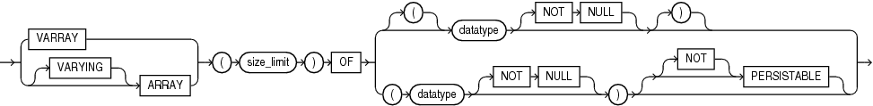

varray_type_spec
それぞれが同じデータ型を持つ要素の順序付け集合として型を作成します。
varray_type_specの制限
PL/SQLまたはビュー問合せなど、手順上の目的でXMLTypeまたはLOB型のVARRAY型を作成できます。ただし、そのようなVARRAY型のデータベースへの格納はサポートされていないため、そのようなVARRAY型のオブジェクト表または列は作成できません。
関連項目:
例15-26 VARRAY型の作成」
[NOT] PERSISTABLE
( datatype [NOT NULL] )
PERSISTABLEが指定されている場合、datatype [NOT NULL]句の前後にはカッコが必要です。PERSISTABLEが指定されていない場合、カッコの指定は任意です。
[NOT] PERSISTABLE句を使用して、このコレクション型(VARRAYまたはネストされた表)のインスタンスが存続可能であるかどうかを指定します。
  • (デフォルト)コレクションの要素の型が存続可能である場合のみ、コレクションをPERSISTABLEにすることができます。存続不可の要素型を持つ存続可能コレクション型は作成できません。
  • 存続不可の要素型がコレクションに1つでも含まれている場合は、NOT PERSISTABLEを指定します。NOT PERSISTABLEは、要素の型が存続可能であるかどうかに関係なくすべてのコレクションに指定できます。
  • コレクションにSIMPLE_INTEGERやPLS_INTEGERなど、一意のPL/SQL事前定義済タイプがある場合は、NOT PERSISTABLEを指定します。
[NOT] PERSISTABLE可変長およびネストした配列の制限
PL/SQLの一意の属性を持つ永続不可の型は、PL/SQLコンテキストでのみ許可されます。
例15-27「永続不可のネスト配列の作成」および例15-29「永続不可の可変長配列の作成」を参照してください
