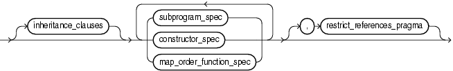

14.24 要素の仕様
要素の仕様でADTの各属性を指定します。
要素の仕様は、次のSQL文に指定できます。
構文
element_spec ::=
( subprogram_spec ::= , constructor_spec ::=, map_order_function_spec ::=, restrict_references_pragma ::=)
inheritance_clauses ::=
function_spec ::=
セマンティクス
element_spec
inheritance_clauses
スーパータイプとサブタイプの間の関係を指定します。

subprogram_spec
ADT属性として参照されるサブプログラムを指定します。このようなサブプログラムには、それぞれの対応するメソッド本体をADT本体に指定する必要があります。

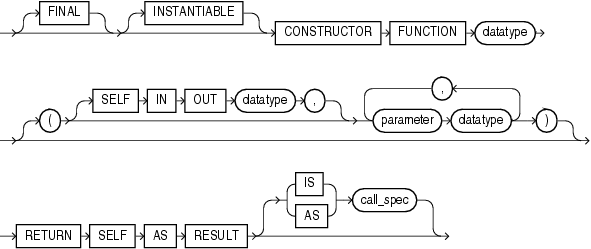

constructor_spec
ADTの初期化インスタンスを戻すファンクションであるユーザー定義コンストラクタを作成します。各コンストラクタのパラメータの数、順序またはデータ型が異なる場合は、1つのADTに対して複数のコンストラクタを宣言できます。
ユーザー定義コンストラクタ・ファンクションは常に
FINAL
およびINSTANTIABLE
であるため、これらのキーワードはオプションです。 -
ユーザー定義コンストラクタのパラメータの引渡しモードは常に
SELF
IN
OUT
です。そのため、意味を明確にするために指定する場合を除き、この句を指定する必要はありません。 -
RETURN
SELF
AS
RESULT
は、コンストラクタによって戻される値の実行時型が、SELF
引数の実行時型になるように指定します。
