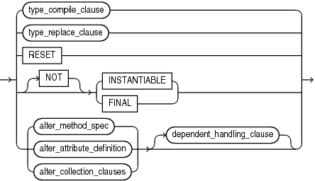

alter_type_clause
RESET
この型のバージョンを1に再設定し、進化の対象とみなされないようにします。

[NOT] INSTANTIABLE
この型のオブジェクト・インスタンスを構成できる場合は、INSTANTIABLE
を指定します。
この型に対してコンストラクタ(デフォルトまたはユーザー定義)が存在しない場合は、NOT
INSTANTIABLE
を指定します。インスタンス化ができないメソッドを持つ型、および(継承、またはこの句で指定された)属性を持たない型には、これらのキーワードを指定する必要があります。

[NOT] FINAL
この型に対してサブタイプをさらに作成できないようにする場合は、FINAL
を指定します。
この型に対してサブタイプをさらに作成できるようにする場合は、NOT
FINAL
を指定します。

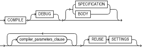

type_compile_clause
(デフォルト)型仕様部および型本体を再コンパイルします。

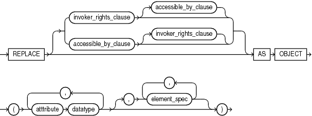

compile_clauseおよびcompiler_parameters_clauseのセマンティクスを参照してください。type_replace_clause
Oracle Database 12cリリース2 (12.2)以降、type_replace_clause
は非推奨となりました。かわりにalter_method_spec
句を使用してください。または、CREATE OR REPLACE TYPE
文を使用して型を再作成することもできます。
メンバー・サブプログラム仕様部を追加します。
type_replace_clauseの制限
この句は、ADTに対してのみ有効です。ネストされた表やVARRAYには使用できません。
attribute
オブジェクト属性の名前。属性は、オブジェクトの構造を形成する、名前および型指定子を持つデータ項目です。
element_spec
再定義されたオブジェクトの要素を指定します。

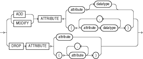

alter_attribute_definition
ADTの属性を追加、削除または変更します。1つのALTER
TYPE
文で複数のメンバー属性またはメソッドを追加、削除または変更できますが、各属性またはメソッドを参照できるのは1回のみです。
ADD ATTRIBUTE
属性の名前は、型階層内の既存の属性またはメソッドと競合しないようにする必要があります。属性は、データベースによって、ローカルに定義された属性リストの最後に追加されます。
属性をスーパータイプに追加すると、すべてのサブタイプに継承されます。サブタイプでは、継承された属性は宣言された属性より常に優先されます。そのため、属性をスーパータイプに追加した後で、暗黙的に変更されたサブタイプのマッピングの更新が必要な場合があります。
DROP ATTRIBUTE
属性を型から削除すると、削除した属性に対応する列に加えて、削除した属性を参照している索引、統計および制約も削除されます。
削除する属性のデータ型を指定する必要はありません。
DROP ATTRIBUTEの制限
スーパータイプから継承された属性は削除できません。かわりに、属性をスーパータイプから削除する必要があります。

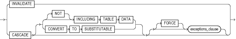

dependent_handling_clause
変更された型に依存するオブジェクトをデータベースで処理する方法を指定します。この句を省略すると、型に依存する型または表がある場合にALTER
TYPE
文が終了します。
INVALIDATE
チェック・メカニズムを使用しないで、すべての依存オブジェクトを無効にします。Oracle Database 12cリリース2 (12.2)以降、INVALIDATE
コマンドは非推奨となりました。かわりにCASCADE
句を使用することをお薦めします。
注意:
データベースによって型の変更は検証されないため、この句は注意して使用してください。たとえば、パーティション化またはクラスタ・キーである属性を削除すると、表は使用できなくなります。
CASCADE
型の変更を依存する型および表に伝播します。FORCE
も指定しないかぎり、依存する型または表でエラーが検出された場合は文が終了します。

INCLUDING TABLE DATA
(デフォルト)すべてのユーザー定義列に格納されているデータを最新バージョンの列型に変換します。
ノート:
列データがOracle Databaseバージョン8.0のイメージ・フォーマットの場合は、この句を指定する必要があります。この句は、型のプロパティをFINAL
とNOT
FINAL
の間で変更する場合も必須です。
列型に追加された属性ごとに、データベースによってデータに属性が追加され、NULLに初期化されます。
参照される型から削除された属性ごとに、対応する属性データが表の各行から削除されます。
INCLUDING
TABLE
DATA
を指定する場合は、表データを含むすべての表領域が読取り/書込みモードである必要があります。
NOT
INCLUDING
TABLE
DATA
を指定すると、データベースによって列のメタデータがアップグレードされ、その型に対する変更が反映されますが、このALTER
TYPE
文の一部として依存する列はスキャンされず、データは更新されません。ただし、依存する列データはアクセス可能なままであり、後続のデータの問合せ結果には型の変更が反映されます。
CONVERT TO SUBSTITUTABLE
FINAL
からNOT
FINAL
への型の変更、その型の置換可能な表と列の作成、および既存の依存する表と列への変更した型のサブタイプ・インスタンスの格納も行う場合は、この句を指定します。
