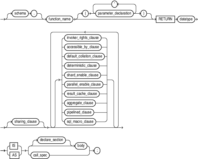

create_function ::=
plsql_function_source ::=
( sharing_clause ::=、invoker_rights_clause ::=、accessible_by_clause ::=、default_collation_clause ::=、deterministic_clause ::=、shard_enable_clause ::=、parallel_enable_clause ::=、result_cache_clause ::=、aggregate_clause ::=、pipelined_clause ::=、sql_macro_clause ::=、body ::=、call_spec ::=、datatype ::=、declare_section ::=、parameter_declaration ::= )
schema
ファンクションが含まれているスキーマの名前。デフォルト: 自分のスキーマ。
function_name
作成するファンクションの名前。
ノート:
SQL*Moduleによって生成されたスタブを使用してストアド・サブプログラムを起動する場合、ストアド・サブプログラム名は、起動側ホストの3GL言語(AdaやCなど)の有効な識別子である必要もあります。
RETURN datatype
datatype
には、ファンクションの戻り値のデータ型を指定します。戻り値は、PL/SQLでサポートされているすべてのデータ型にすることができます。
データ型で長さ、精度または位取りを指定することはできません。戻り値の長さ、精度または位取りは、ファンクションがコールされた環境からデータベースによって導出されます。
戻り型がANYDATASET
であり、問合せのFROM
句でファンクションを使用する場合は、PIPELINED
句を指定し、ファンクションの実装タイプの一部としてdescribeメソッド(ODCITableDescribe
)を定義する必要もあります。
このデータ型は、NOT
NULL
などでは制約することができません。
body
ファンクションの必須の実行部、およびオプションでファンクションの例外処理部。
declare_section
ファンクションのオプションの宣言部。宣言は、ファンクションに対してローカルであり、bodyで参照でき、ファンクションが実行を完了すると消滅します。
call_spec
Cプロシージャ、Javaメソッド名、またはJavaScriptファンクション名、パラメータ・タイプおよび戻り型をSQLの対応する部分にマップするコール仕様への参照。
