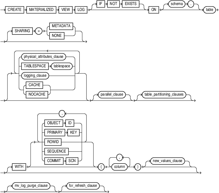

create_materialized_vw_log::=
(physical_attributes_clause::=、logging_clause::=、parallel_clause::=、table_partitioning_clauses::= (CREATE
TABLE
内)、new_values_clause::=、mv_log_purge_clause::=、for_refresh_clause::=)

セマンティクス
IF NOT EXISTS
IF NOT EXISTS
を指定すると、次の効果が得られます。
マテリアライズド・ビュー・ログが存在していない場合は、文の最後に新しいマテリアライズド・ビュー・ログが作成されます。
マテリアライズド・ビュー・ログが存在している場合、これは文の最後の時点にあるマテリアライズド・ビュー・ログになります。古いマテリアライズド・ビュー・ログが検出されるため、新しいものは作成されません。
IF EXISTS
はCREATE
とともに使用すると、ORA-11543: Incorrect IF NOT EXISTS clause for CREATE statement
が発生します。
schema
マテリアライズド・ビュー・ログのマスター表が含まれているスキーマを指定します。schema
を省略した場合、マスター表は自分のスキーマ内に含まれているとみなされます。マテリアライズド・ビュー・ログは、マスター表のスキーマ内に作成されます。なお、ユーザーSYS
のスキーマ内の表に対しては、マテリアライズド・ビュー・ログを作成できません。
table
マテリアライズド・ビュー・ログを作成するマスター表の名前を指定します。マスター表内で暗号化されるマテリアライズド・ビュー・ログの列は、同じ暗号化アルゴリズムを使用して暗号化されます。
マテリアライズド・ビュー・ログのマスター表の制限事項
マテリアライズド・ビュー・ログのマスター表には、次の制限が適用されます。
一時表またはビューに対しては、マテリアライズド・ビュー・ログを作成できません。
仮想列を含むマスター表に対しては、マテリアライズド・ビュー・ログを作成できません。
SHARING
SHARING句は、アプリケーションのメンテナンスの際に、アプリケーション・ルートにオブジェクトを作成する場合に使用します。このタイプのオブジェクトはアプリケーション共通オブジェクトと呼ばれ、アプリケーション・ルートに属するアプリケーションPDBと共有できます。
次の共有属性のいずれかを使用して、オブジェクトを共有する方法を指定できます。
METADATA
- メタデータ・リンクはメタデータを共有しますが、そのデータは各コンテナに固有です。このタイプのオブジェクトは、メタデータリンク・アプリケーション共通オブジェクトと呼ばれます。 -
NONE
- オブジェクトは共有されず、アプリケーション・ルートでのみアクセスできます。
を使用すると、マテリアライズド・ビュー・ログにおける物理特性および記憶特性を定義できます。
関連項目:
これらの句の詳細(デフォルト値など)は、「physical_attributes_clause」および「storage_clause」を参照してください。
TABLESPACE句
マテリアライズド・ビュー・ログを作成する表領域を指定します。この句を省略した場合、マテリアライズド・ビュー・ログのスキーマのデフォルト表領域内にマテリアライズド・ビュー・ログが作成されます。
logging_clause
LOGGING
またはNOLOGGING
を指定すると、マテリアライズド・ビュー・ログのロギング特性を設定できます。デフォルトは、マテリアライズド・ビュー・ログが存在する表領域のロギング特性です。
関連項目:
この句の詳細は、「logging_clause」を参照してください。
CACHE | NOCACHE
アクセス頻度の高いデータについて、CACHE
は、全表スキャンの実行時にこのログ用に取り出された各ブロックを、バッファ・キャッシュの最低使用頻度(LRU)リストの最高使用頻度側に入れることを指定します。この属性は、小規模な参照表で有効です。
NOCACHE
は、ブロックをLRUリストの最低使用頻度側に入れることを指定します。デフォルトはNOCACHE
です。
ノート:
NOCACHE
は、storage_clause
にKEEP
を指定したマテリアライズド・ビュー・ログには、影響しません。
関連項目:
CACHE
またはNOCACHE
の指定の詳細は、「CREATE TABLE」を参照してください。
parallel_clause
parallel_clause
を使用すると、パラレル操作でマテリアライズド・ビュー・ログをサポートするかどうかを指定できます。
この句の詳細は、「CREATE
TABLE
」の「parallel_clause」を参照してください。
を使用すると、マテリアライズド・ビュー・ログが、指定された範囲の値またはハッシュ・ファンクションでパーティション化されることを指定できます。マテリアライズド・ビュー・ログのパーティション化は、表のパーティション化と同じです。
関連項目:
「CREATE TABLE」の「table_partitioning_clauses」
を参照してください。
WITH句
WITH
句を使用すると、マスター内の行の更新時に、マテリアライズド・ビュー・ログに主キー、ROWID、オブジェクトIDまたはこれらの行識別子の組合せを記録するかどうかを指定できます。また、マテリアライズド・ビュー・ログに順序を追加し、レコードに対する追加の順序情報を提供することもできます。
この句を指定すると、マテリアライズド・ビュー・ログがフィルタ列(副問合せマテリアライズド・ビューが参照する主キー以外の列)または結合列(副問合せのWHERE
句で結合を定義する主キー以外の列)として参照する追加の列を記録するかどうかを指定できます。
この句を指定しない場合、またはPRIMARY
KEY
、ROWID

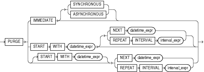

mv_log_purge_clause
この句を使用すると、マテリアライズド・ビュー・ログのパージ時間を指定できます。
IMMEDIATE
SYNCHRONOUS
: マテリアライズド・ビュー・ログは、リフレッシュの直後に消去されます。これはデフォルトです。 -
IMMEDIATE
ASYNCHRONOUS
: マテリアライズド・ビュー・ログは、リフレッシュ操作後に、別のOracleスケジューラ・ジョブで消去されます。 -
START
WITH
、NEXT
およびREPEAT
INTERVAL
は、CREATE
またはALTER
MATERIALIZED
VIEW
LOG
文で開始される、マテリアライズド・ビューのリフレッシュに依存しないスケジュール実行のパージを設定します。これは、CREATE
またはALTER
MATERIALIZED
VIEW
文の、スケジュール実行のリフレッシュ構文と似ています。-
START
WITH
日時式は、パージをいつ開始するかを指定します。 -
NEXT
日時式は、パージの次の実行時間を計算します。
REPEAT
INTERVAL
を指定すると、次の実行時間は、SYSDATE +
interval_expr
となります。CREATE
MATERIALIZED
VIEW
LOG
文でスケジュール実行のパージを指定すると、ログ・パージを実行するOracleスケジューラ・ジョブが作成されます。このジョブは、DBMS_SNAPSHOT
.PURGE_LOG
プロシージャをコールして、マテリアライズド・ビュー・ログを消去します。この処理によって、マテリアライズド・ビューを何度もリフレッシュする場合のパージ・コストを軽減できます。 -
mv_log_purge_clauseの制限事項
この句は、一時表のマテリアライズド・ビュー・ログでは無効です。
関連項目:
マテリアライズド・ビュー・ログのパージの詳細は、『Oracle Databaseデータ・ウェアハウス・ガイド』を参照してください。
