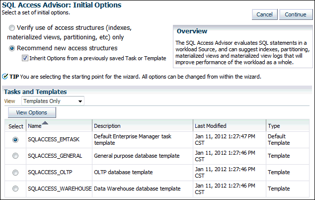

  5. 次のいずれかの操作を行います。
    • 「アクセス構造(索引、マテリアライズド・ビュー、パーティショニングなど)のみの使用の検証」を選択して既存の構造を検証します。
    • 「新規アクセス構造の推奨」を選択して、Oracle Enterprise Manager Cloud Control (Cloud Control)デフォルト・テンプレートで定義された推奨オプションを使用します。
      このオプションを選択する場合は、オプションで次のステップを完了します。
      • 「保存済のタスクまたはテンプレートからの継承オプション」を選択して既存のSQLアクセス・アドバイザ・タスクまたはその他のテンプレートで定義されたオプションを使用します。
      • 「タスクとテンプレート」で、使用するタスクまたはテンプレートを選択します。
    この例では、「新規アクセス構造の推奨」が選択されています。
  6. 「続行」をクリックします。

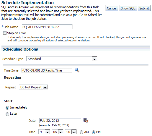

タスクおよびスケジュール・オプションの指定
SQLアクセス・アドバイザをスケジュールするページを使用して、SQLアクセス・アドバイザ・タスクのスケジュール・パラメータを設定または変更します。
図13-1 SQLアクセス・アドバイザ・タスクのスケジュール
図13-1の説明が続きます
「図13-1 SQLアクセス・アドバイザ・タスクのスケジュール」の説明
SQLアクセス・アドバイザ・タスクのスケジュールするには:
  1. 初期オプションを選択します(初期オプションの選択を参照)。
  2. ワークロード・ソースを選択します(ワークロード・ソースの選択を参照)。
  3. フィルタ・オプションを定義します(フィルタ・オプションの適用を参照)。
  4. 推奨オプションを指定します(推奨オプションの指定を参照)。
  5. システムで生成されたタスク名を使用しない場合は、「SQLアクセス・アドバイザ: スケジュール」ページの「アドバイザ・タスク情報」で、「タスク名」フィールドに名前を入力します。
    図13-1の例では、SQLACCESS8895797が入力されています。
  6. 「タスクの説明」フィールドに、タスクの説明を入力します。
    図13-1の例では、SQL Access Advisorが入力されています。
  7. 「ジャーナル・レベル」リストで、タスクのジャーナル・レベルを選択します。
    ジャーナル・レベルにより、タスク実行時にSQLアクセス・アドバイザのジャーナルに記録される情報量が制御されます。タスクの結果を表示する場合、この情報は「詳細」サブページに表示されます。
    図13-1の例では、「基本」が選択されています。
  8. 「タスクの有効期限(日)」フィールドに、タスクを削除する前にデータベース内で保持する日数を入力します。
    図13-1の例では、30が入力されています。
  9. 「合計時間の制限(分)」フィールドに、ジョブの実行が許可される最大の分数を入力します。
    このフィールドには、デフォルトを使用するかわりに時間を入力する必要があります。
  10. 「スケジュール・オプション」の下の「スケジュール・タイプ」リストで、タスクのスケジュール・タイプおよびタスクを実行するメンテナンス・ウィンドウを選択します。次のいずれかの操作を行います。
    • 「標準」をクリックします。
      このスケジュール・タイプにより、タスクの繰返し間隔および開始時間を選択できます。ステップは次のとおりです。
      • 「タイムゾーン」フィールドにタイムゾーンのコードを入力するか、または検索アイコンをクリックしてコードを領域に移動します。
      • 「繰返し」リストで、「繰返しなし」を選択してタスクを1回のみ実行するか、または時間の単位を選択して「間隔」フィールドに単位数を入力します。
      • 「開始」の下にある「即時」を選択してすぐにタスクを開始するか、または「後で」を選択して「日付」および「時間」のフィールドを使用して指定した時刻に開始するタスクをスケジュールします。
    • 「事前定義されたスケジュールの使用」をクリックします。
      このスケジュール・タイプにより、既存のスケジュールを選択できます。次のいずれかの操作を行います。
      • 「スケジュール」フィールドに、タスクに使用されるスケジュールの名前を入力します。
      • スケジュールを検索するには、検索のアイコンをクリックします。
        「検索と選択: スケジュール」ダイアログ・ボックスが表示されます。
        必要なスケジュールを選択し、「選択」をクリックします。「スケジュール」フィールドに選択したスケジュールが表示されます。
    • 「繰返し間隔にPL/SQLを使用する標準」をクリックします。
      このスケジュール・タイプにより、タスクの繰返し間隔および実行期間(ウィンドウ)を選択できます。ステップは次のとおりです。
      • 「開始可能時間」の下にある「即時」を選択してすぐにタスクを開始するか、または「後で」を選択して「日付」および「時間」のフィールドを使用して指定した時刻に開始するタスクをスケジュールします。
      • 「繰返し間隔」フィールドに、SYSDATE+1などのPL/SQLのスケジュール式を入力します。
      • 実行画面の終了日がないことを示す場合は、「終了期限」で「終了日なし」を選択するか、または「指定された終了日」を選択して「日付」および「時間」のフィールドを使用して終了日を指定します。
    • 「事前定義されたウィンドウの使用」をクリックします。
      このスケジュール・タイプにより、既存のウィンドウを選択できます。「ウィンドウを閉じる際の停止」を選択してウィンドウを閉じるときにジョブを停止します。次のいずれかの操作を行います。
      • 「ウィンドウ」フィールドに、タスクに使用されるウィンドウの名前を入力します。
      • ウィンドウを検索するには、検索のアイコンをクリックします。
        「検索と選択: ウィンドウとウィンドウ・グループ」ダイアログ・ボックスが表示されます。
        目的のウィンドウを選択し、「選択」をクリックします。「スケジュール」フィールドに選択したウィンドウが表示されます。
    • 「イベント」をクリックします。
      ステップは次のとおりです。
      • 「イベント・パラメータ」で、「キュー名」および「条件」に値を入力します。
      • 実行画面の終了日がないことを示す場合は、「終了期限」で「終了日指定なし」を選択するか、または「終了日指定」を選択して「日付」および「時間」のフィールドを使用して終了日を指定します。
    • 「カレンダ」をクリックします。
      ステップは次のとおりです。
      • 「カレンダ式」に、カレンダ式を入力します。
    図13-1の例では、スケジュール・タイプに「標準」が選択されています。このタスクは繰り返されず、すぐに開始するようにスケジュールされます。
  11. 「次へ」をクリックします。
    「SQLアクセス・アドバイザ: 確認」ページが表示されます。
    「オプション」の下に、SQLアクセス・アドバイザ・タスクの変更済のオプションのリストがあります。変更済および未変更の両方のオプションを表示するには、「すべてのオプションの表示」をクリックします。タスクのSQLテキストを表示するには、「SQL表示」をクリックします。
  12. 「発行」をクリックします。

  4. 「実装用の推奨の選択」で、実装する推奨事項を選択して「スケジュール実装」をクリックします。
    次の例では、IDの値が1の推奨事項が選択されています。
    「スケジュール実装」ページが表示されます。
  5. システムで生成されたジョブ名を使用しない場合は、「ジョブ名」フィールドにジョブ名を入力します。
  6. エラーが発生した場合は、実装ジョブを停止する必要があるかどうかを判断します。次のいずれかの操作を行います。
    • エラーが発生した場合に処理を停止するには、「エラー時に停止」を選択します。
    • エラーが発生した場合に処理を続行するには、「エラー時に停止」の選択を解除します。
  7. 「スケジュール・オプション」の下の「スケジュール・タイプ」リストで、タスクのスケジュール・タイプおよびタスクを実行するメンテナンス・ウィンドウを選択します。次のいずれかの操作を行います。

    この例では、スケジュール・タイプに「標準」が選択されています。ジョブは繰り返されず、すぐに開始されるようにスケジュールされます。
  8. オプションで、「SQL表示」をクリックしてジョブのSQLテキストを表示します。
  9. 「発行」をクリックしてジョブを発行します。
