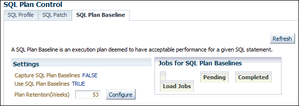

自動的にSQL計画ベースラインを取得するには:
  1. データベース・ホームページにアクセスします。
    詳細は、データベースのホームページのアクセスを参照してください。
  2. 「パフォーマンス」「SQL」「SQL計画管理」を選択します。
    「データベース・ログイン」ページが表示されたら、管理者権限のあるユーザーとしてログインします。「SQL計画管理」ページの「SQLプロファイル」サブページが表示されます。
  3. 「SQL計画ベースライン」をクリックします。
    「SQL計画ベースライン」サブページが表示されます。
  4. 「設定」で、「SQL計画ベースラインの取得」の隣にあるリンクをクリックします。
    「初期化パラメータ」ページが表示されます。
  5. 表の「値」列で、「TRUE」を選択して「OK」をクリックします。
    「SQL計画ベースライン」サブページに戻ります。 「SQL計画ベースラインの取得」「TRUE」に設定されています。
    ベースラインを自動的に取得するよう構成したため、データベースによって、1回以上実行されたすべてのSQL文にSQL計画ベースラインが作成され、1番目承認済計画としてSQLベースラインに文の現在の実行計画が追加されます。
