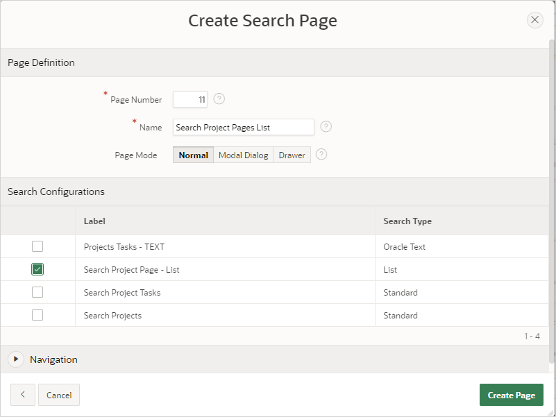

  4. ページ定義:
    1. ページ番号 - ページ番号はアプリケーション内のページを識別する整数値です。
    2. 名前 - このページのテキスト名を指定します(例: Search Project Pages List)。
      このテキストは、レポート・タイトルにも使用されます。ページの作成後は、ページ・デザイナでタイトルを変更できます。
    3. ページ・モード - ページ・モードを指定します。デフォルトの「標準」を受け入れます。
  5. 構成の検索 - このページで使用する検索構成を選択します(たとえば、Search Project Page - Listを選択します)。
  6. ナビゲーション - デフォルトを受け入れ、「ブレッドクラムの使用」および「ナビゲーションの使用」を有効にします。
  7. 「ページの作成」をクリックします。

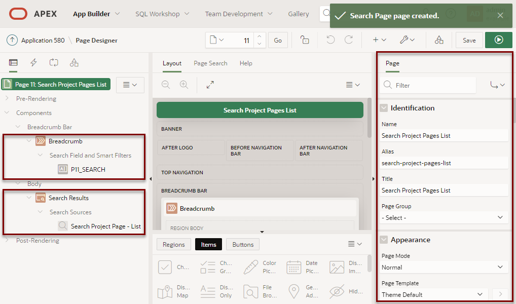

    ページ・デザイナが表示されます。
    「レンダリング」タブで、ページ・アイテムP11_SEARCHおよび「検索結果」リージョンを確認します。P11_SEARCHは、ユーザーが検索文字列を送信できる検索フィールドです。「検索結果」リージョンには、検索結果と、共有コンポーネントに保持されている検索構成にマップされる検索ソース(Search Project Page - List)の両方が含まれています。プロパティ・エディタで属性を編集することにより、検索の表示や動作をさらに微調整および制御できます。
