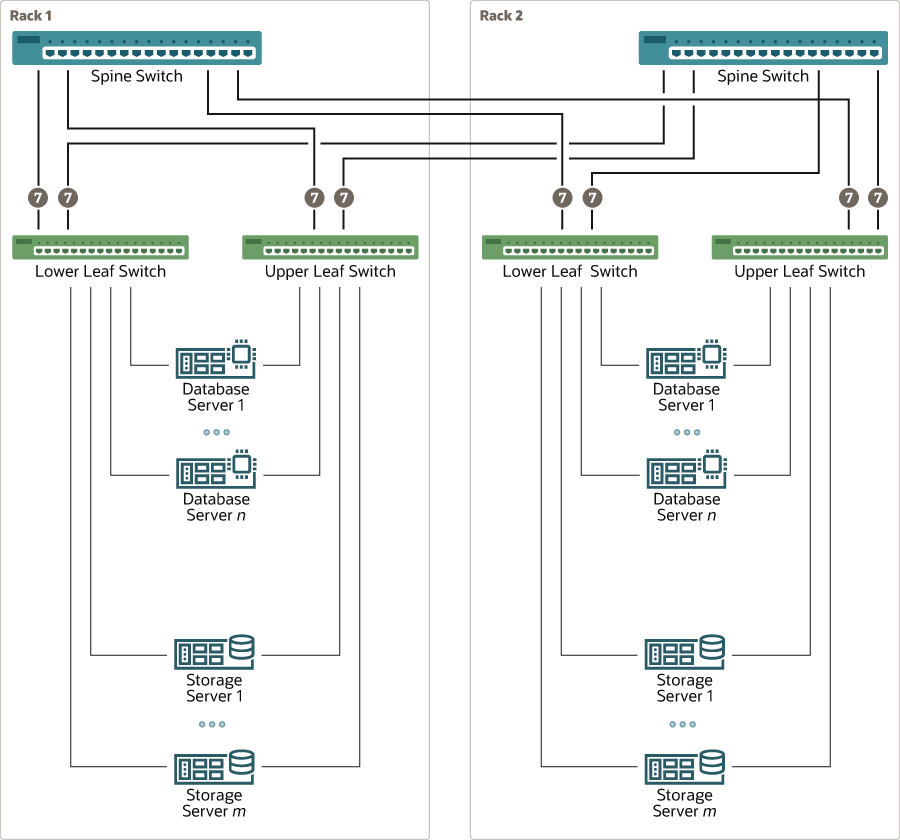

この結果として構成された一般的な2ラック・システムのRoCEネットワーク・ファブリックを次の図に示します。
前の図に示すように、すべてのリーフ・スイッチはすべてのスパイン・スイッチに対して7つの接続を持ちます。リーフ・スイッチは他のリーフ・スイッチと相互に直接接続されておらず、またスパイン・スイッチは相互に直接接続されていません。
ラックの数が増えると、すべてのリーフ・スイッチからのスイッチ間接続が、すべてのスパイン・スイッチに均等に分散されます。

リーフ・スイッチは次の場所にあります。
2ソケット・システムのラック・ユニット20 (U20)および22 (U22) (Oracle Exadata Rack X9M-2以降のモデル)。
8ソケット・システムのラック・ユニット21 (U21)およびラック・ユニット23 (U23) (Oracle Exadata X9M-8)。
次のリストに示すケーブル長は、ラックが相互に隣接していること、ケーブルが上げ床を経由して配線されていること、およびラック間の配線に障害物がないことを前提としています。ラックが隣接していないか、頭上の配線トレイを使用している場合は、長いケーブル長が必要になる場合があります。100メートルまでのケーブル長がサポートされています。
5mを超える長さでサポートされているのは、光ケーブル(追加のトランシーバを使用)のみです。
3台のデータベース・サーバーと11台のストレー・ジサーバーのみがあるX9M-8システムの場合、リーフ・スイッチ上のポート30はデータベース・サーバーに接続され、スイッチ間リンクとしては使用されません。そのため、これらのシステムの場合のみ、次の表内のすべてのリーフ・スイッチのポート番号30への接続を無視します。この調整により、各リーフ・スイッチにスイッチ間リンクが13個のみ残ります。また、この調整は、3台のデータベース・サーバーと11台のストレージ・サーバーがあるX9M-8システムにのみ適用されます。
次の表に、9ラック・システムのすべてのRoCEネットワーク・ファブリック配線接続の詳細を示します。
