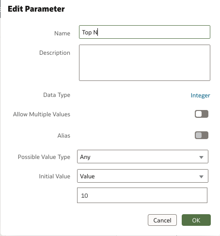

ワークブックの「パラメータ」タブに移動して、このユース・ケースに必要なパラメータを作成します。
- 「名前」に、Top Nと入力します。
- 「データ型」で、「整数」を選択します。
- このパラメータは単一入力フィルタとして使用されるため、「複数値の許可」では設定を「オフ」のままにしておきます。
- 「別名」では、設定を「オフ」のままにしておきます。
- 「使用可能な値のタイプ」フィールドで、「すべて」を選択します。
- 「初期値」で、「値」を選択し、10と入力します。
- 「OK」をクリックしてパラメータを保存します。

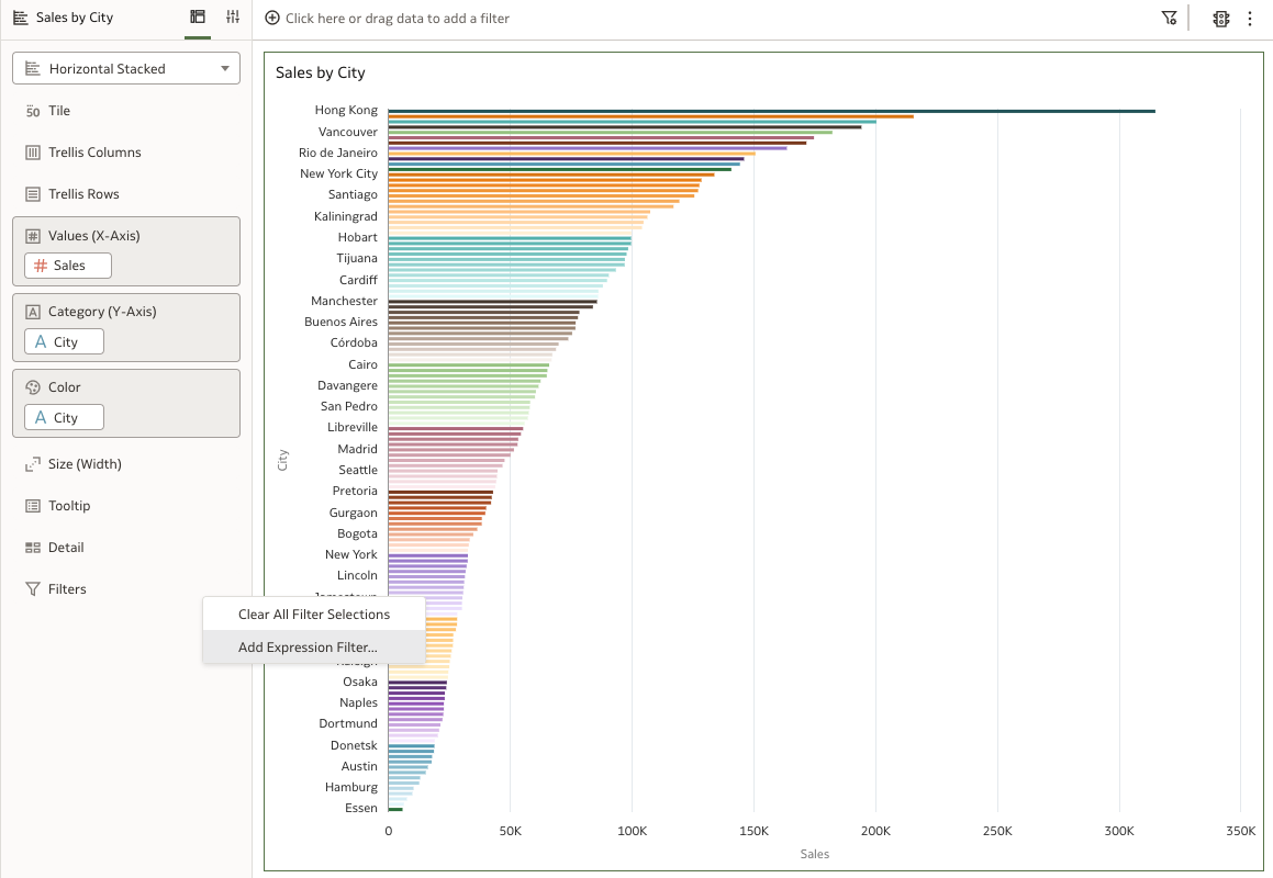

- ビジュアライゼーションの「文法」パネルが表示されていることを確認します。
- 「フィルタ」領域にスクロールし、「ターゲット・オプションの削除」をクリックして、「式フィルタの追加」を選択します。

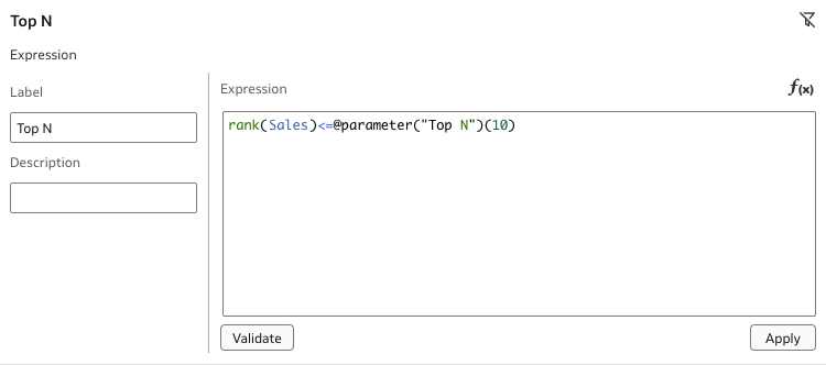

- 「ラベル」に、Top Nと入力します。
- 「式」フィールドで、次の式を構成します:
rank(Sales)<=@parameter("Top N")(10) - 「検証」をクリックし、「保存」をクリックして計算を保存します。

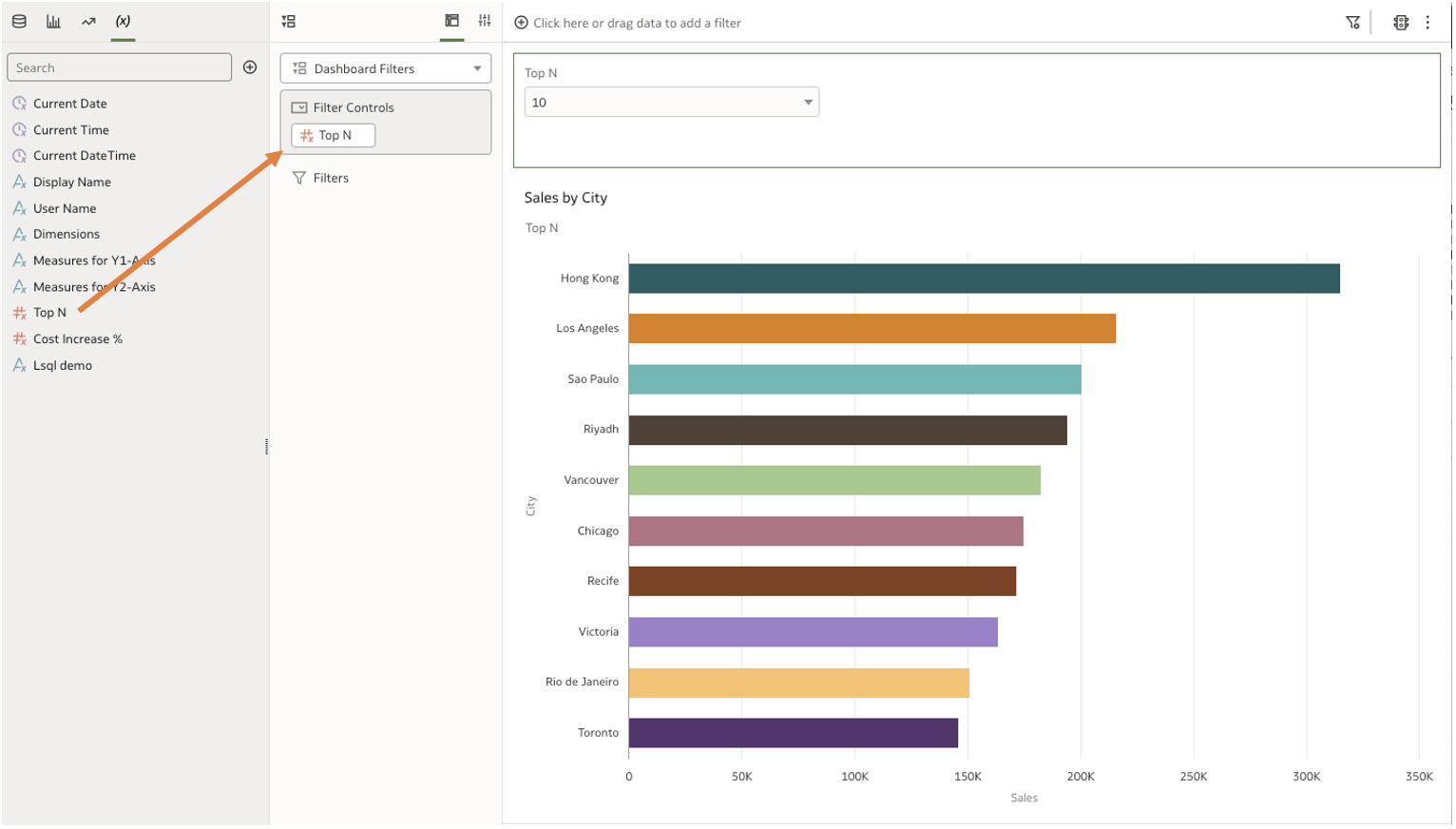

フィルタ・コントロールとしてのパラメータをキャンバスに追加
- ワークブックの「ビジュアライゼーション」タブをクリックし、「ダッシュボード・コントロール」 セクションまでスクロールします。
- 「ダッシュボード・フィルタ」コントロールをキャンバスにドラッグ・アンド・ドロップします。
- ワークブックの「パラメータ」タブをクリックします。
- 「Top N」を「文法」パネルの「フィルタ・コントロール」領域にドラッグ・アンド・ドロップします。
- 「保存」をクリックしてワークブックを保存します。
