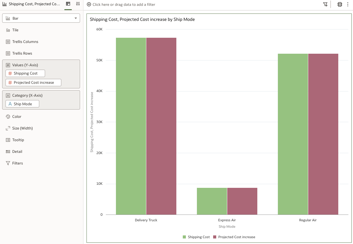

ビジュアライゼーションの作成
このユース・ケースを開始するには、ワークブックを作成するか開き、出荷モード別に出荷コストを示す棒グラフ(X軸が出荷モード、Y軸が出荷コスト)を追加します。
棒グラフ

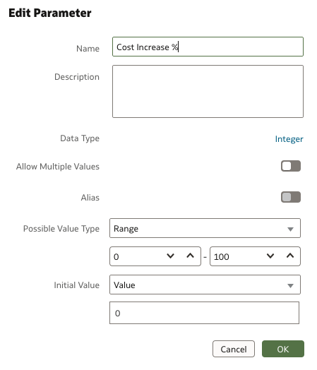

パラメータの作成
ワークブックの「パラメータ」タブに移動して、このユース・ケースに必要なパラメータを作成します。
「パラメータ」タブ
  1. 「名前」に、Cost Increase %と入力します。
  2. 「データ型」で、「整数」を選択します。
  3. このパラメータは単一入力フィルタとして使用されるため、「複数値の許可」では設定を「オフ」のままにしておきます。
  4. 「別名」では、設定を「オフ」のままにしておきます。
  5. 「使用可能な値のタイプ」フィールドで、「範囲」を選択します。範囲の開始値には、0を入力します。範囲の終了値には、100を入力します。
  6. 「初期値」で、「値」を選択し、0と入力します。
増加パラメータのプロパティ

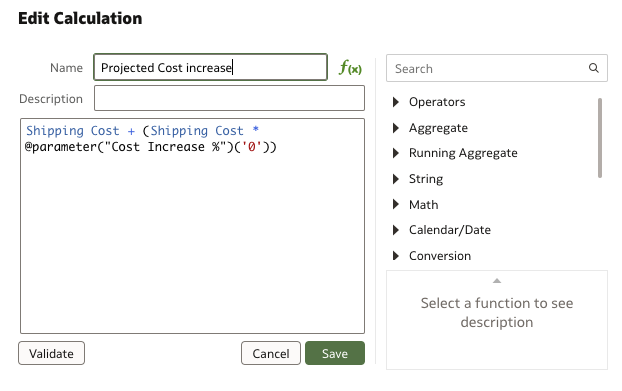

計算の作成
ユーザーが入力した0から100までの値は、出荷コスト増加の計算に渡されます。
  1. ワークブックの「データ」タブに移動し、「マイ計算」フォルダを右クリックして、「計算の追加」をクリックします。
  2. 「名前」に、Projected Cost Increaseと入力します。
  3. 「計算」フィールドで、次の計算を構成します:
    Shipping Cost + (Shipping Cost * @parameter("Cost Increase %")('0'))
予測されるコスト増加の計算
計算をビジュアライゼーションに追加
  1. ワークブックの「パラメータ」タブをクリックします。
  2. 予測されるコスト増加の計算が2次的なメジャーとして処理されるように、これを「文法」パネルの「値」(Y軸)領域の出荷コストの下にドラッグ・アンド・ドロップします。
ビジュアライゼーションに追加された、予測されるコスト増加の計算

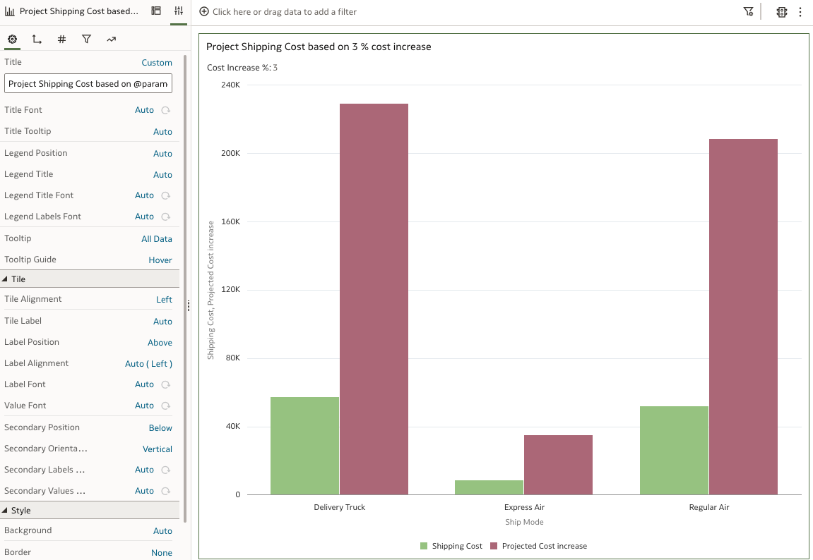

パラメータを使用してビジュアライゼーションのタイトルをカスタマイズ
このステップを完了すると、パラメータの名前と値がビジュアライゼーションおよび軸のタイトルに渡されます。
  1. ビジュアライゼーションをクリックして選択し、「プロパティ」をクリックして「プロパティ」パネルを表示します。
  2. 「一般」で、「タイトル」フィールドを見つけて「自動」をクリックします。「カスタム」を選択します。
  3. 次のように入力します: Project Shipping Cost based on @parameter("Cost Increase %") cost increase
ビジュアライゼーション・タイトルに追加されたパラメータ
