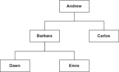

これらの条件は、親子階層の基本機能を示しています。それらの機能とは次のとおりです。
親子階層は1つの論理表(Employees表など)をベースとします
表の各行には2つの識別キーが含まれます。1つはメンバー自身を識別するキー、もう1つはそのメンバーの親を識別するキーです(たとえば、Emp_IDとMgr_ID)。
この図は、複数レベルの親子階層の例を示しています。
次の表は、Employees表の行とキー値によってこの親子階層を表す様子を示しています。

特定の論理ディメンションをベースとするプレゼンテーション階層を作成することによって、アンサーのユーザーに親子階層の論理ディメンションを提示できます。プレゼンテーション・レイヤーに階層を作成することにより、ユーザーは階層ベースの問合せを作成することができます。プレゼンテーション階層とプレゼンテーション・レベルの操作を参照してください。
