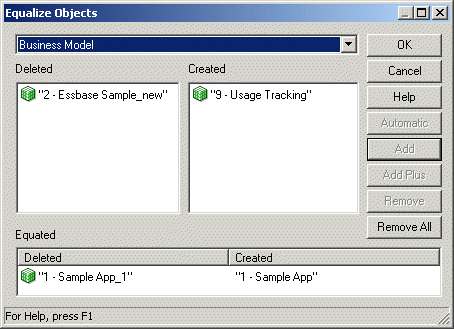

「リポジトリの比較」ダイアログから使用可能な「オブジェクトの等化」ダイアログを使用して、equalizerpdsユーティリティを実行した後のリポジトリをプレビューすることもできます。

「オブジェクトの等化」ダイアログの使用
「オブジェクトの等化」ダイアログを使用すると、リポジトリでequalizerpdsユーティリティを実行した場合のリポジトリの外観をプレビューできます。
「オブジェクトの等化」ダイアログは、同じ名前のオブジェクトに関する変更を比較する便利な方法を提供しますが、変更はいずれも永続しません。
「オブジェクトの等化」ダイアログを大きなリポジトリに対して使用すると、非常に時間がかかる場合があります。
