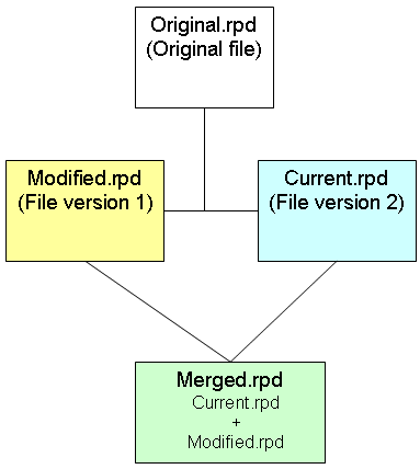

マージ・プロセスには、一般的に次の3つのバージョンのOracle BIリポジトリが関与しています。元のリポジトリ、変更済リポジトリおよび現行のリポジトリです。
元のリポジトリとは元のリポジトリ(親リポジトリ)ですが、変更済リポジトリと現行リポジトリは、マージする2つのリポジトリです。現行のリポジトリは、管理ツールで開いているリポジトリです。
マージ・プロセス中、管理ツールは、現行のリポジトリを使用して、元のリポジトリを変更済リポジトリおよび現行のリポジトリと比較します。2つの比較から生じる未解決の変更がある場合、競合が発生します。たとえば、変更済リポジトリでオブジェクトAをBに名前変更したが、現行のリポジトリでオブジェクトAをCに名前変更すると、競合が発生します。
リポジトリのマージ機能を使用すると、オブジェクト・ベースで最終的なマージ・リポジトリで維持する変更を決定できます。競合がない場合、マージは自動的に実行されます。
完全なマージには、次の2つのタイプがあります。
共通の親。このマージは、3方向マージと呼ばれ、共通の親リポジトリおよび2つの派生リポジトリがある場合に便利です。1つの親(元の)リポジトリと2つの派生リポジトリがあります。マージ後、4番目のマージ済リポジトリが作成されます。
次の図の例では、バイナリOracle BIリポジトリ(RPD)のマージを想定していますが、MDS XMLリポジトリでこのタイプのマージを実行することもできます。

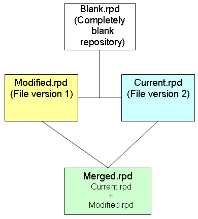

共通の親なし
オブジェクトに共通の親を使用しないマージは、2方向マージとも呼ばれます。一方のリポジトリから他方のリポジトリにオブジェクトをインポートする場合は、2方向マージを使用します。共通の親を使用しないオブジェクトのマージを実行するには、管理ツールで空のリポジトリを元のリポジトリとして、3方向マージを使用します。
次の図の例では、バイナリOracle BIリポジトリ(RPD)をマージしています。MDS XMLリポジトリでこのタイプのマージを実行することもできます。
