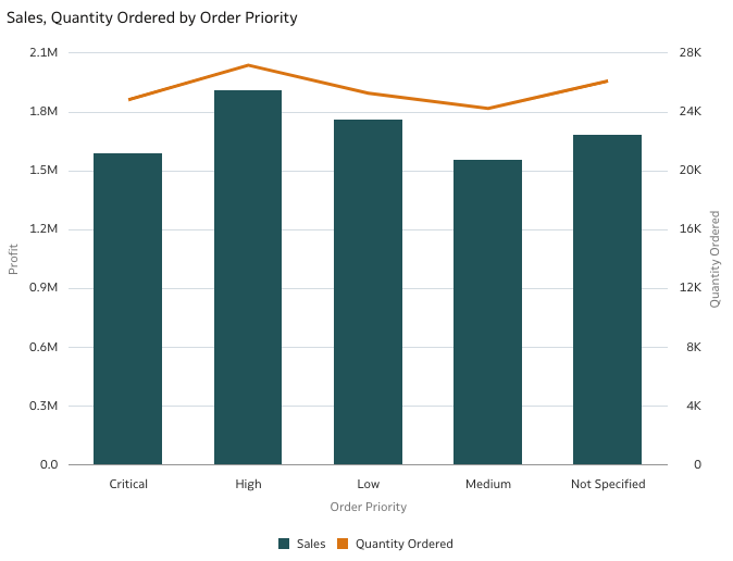

このユース・ケースを開始するには、ワークブックを作成するか開き、組合せチャートを追加します。
組合せチャートを使用すると、ユーザーはカテゴリx軸を変更し、パラメータを使用して左側のY軸と右側のY軸のメジャーを変更できます。
組合せチャート

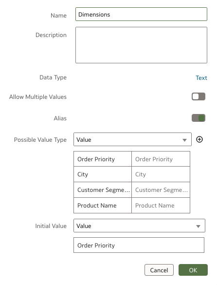

パラメータ1: ビジュアライゼーションの定義にリンクするためのパラメータを作成します
  1. 「名前」に、Dimensionsと入力します。
  2. 「データ型」で、「テキスト」を選択します。
  3. 「複数値の許可」では、ユーザーが1つの値のみを選択できるようにパラメータが単一選択フィルタとして使用されるため、設定を「オフ」のままにしておきます。
  4. 「別名」では、設定を「オフ」のままにしておきます。
  5. 「使用可能な値のタイプ」フィールドで、「値」を選択します。
  6. 「値の追加」をクリックし、次の値を追加します:
    • オーダー優先度
    • 市区町村
    • 顧客セグメント
    • 商品名
  7. 「初期値」で、「値」を選択し、「オーダー優先度」を入力します。
Dimensionパラメータのプロパティ

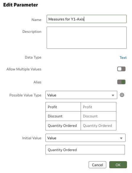

パラメータ2: Y1軸のメジャーのパラメータを作成します
  1. 「名前」に、Measures for Y1-Axisと入力します。
  3. 「複数値の許可」では、ユーザーが1つの値を選択できるようにパラメータが単一選択フィルタとして使用されるため、設定を「オフ」のままにしておきます。
    • 利益
    • 割引
    • 発注数量
  7. 「初期値」で、「値」を選択し、「発注数量」を入力します。
Y1軸のパラメータ

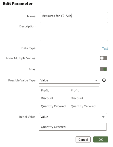

パラメータ3: Y2軸のメジャーのパラメータを作成します
  1. 「名前」に、Measures for Y2-Axisと入力します。
    • 利益
    • 割引
    • 発注数量
Y2軸のパラメータ

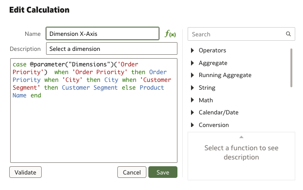

計算1: ディメンション・パラメータをビジュアライゼーションの定義にリンクするための計算を作成します
  1. 「名前」に、Dimension X-Axisと入力します。
  2. 「説明」に、Select a dimensionと入力します。
  3. 「計算」フィールドで、次のcase文を構成します:
    case @parameter("Dimensions")('Order Priority') when 'Order Priority' then Order Priority when 'City' then City when 'Customer Segment' then Customer Segment else Product Name end
ディメンションx軸の計算

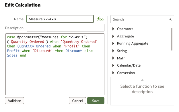

計算3: Measure for Y2-Axisパラメータを組合せチャートのY2軸にリンクするための計算を作成します
  1. 「名前」に、Measure Y2-Axisと入力します
  2. 「計算」フィールドで、次のcase文を構成します:
    case @parameter("Measures for Y2-Axis")('Quantity Ordered') when 'Quantity Ordered' then Quantity Ordered when 'Profit' then Profit when 'Discount' then Discount else Sales end
メジャーY2軸の計算

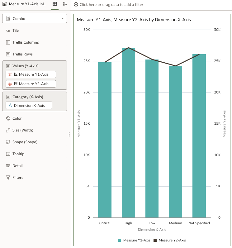

計算をビジュアライゼーションに追加
  1. 「マイ計算」フォルダから、Measure Y1-AxisとMeasure Y2-Axisの計算を見つけて組合せチャートの「文法」パネルの「値」(Y軸)領域にドラッグ・アンド・ドロップします。
  2. Dimension X-Axisの計算を組合せチャートの「文法」パネルの「カテゴリ」(X軸)領域にドラッグ・アンド・ドロップします。
組合せチャートに追加された計算
