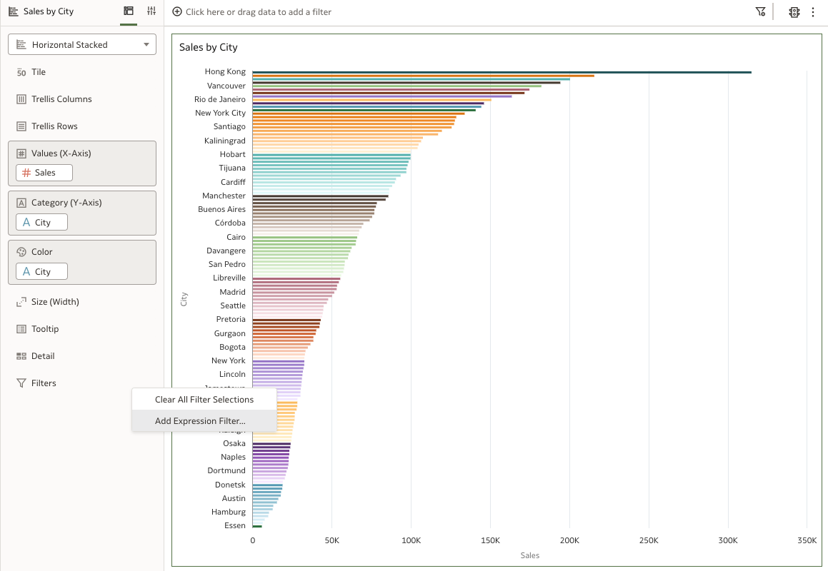

ビジュアライゼーションの作成
このユース・ケースを開始するには、ワークブックを作成するか開き、X軸が市区町村、Y軸が売上である横棒グラフを追加します。
横棒グラフ

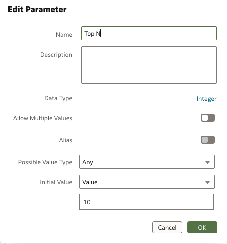

パラメータの作成
ワークブックの「パラメータ」タブに移動して、このユース・ケースに必要なパラメータを作成します。
「パラメータ」タブ
  1. 「名前」に、Top Nと入力します。
  2. 「データ型」で、「整数」を選択します。
  3. このパラメータは単一入力フィルタとして使用されるため、「複数値の許可」では設定を「オフ」のままにしておきます。
  4. 「別名」では、設定を「オフ」のままにしておきます。
  5. 「使用可能な値のタイプ」フィールドで、「すべて」を選択します。
  6. 「初期値」で、「値」を選択し、10と入力します。
  7. 「OK」をクリックしてパラメータを保存します。
Top Nパラメータのプロパティ

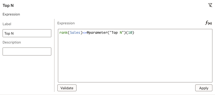

式フィルタの作成
式のRank関数によって結果セット内の行ごとのランクが計算され、演算子<=によって、パラメータTop Nにより返される値が制限されます(デフォルト値10が使用されます)。
  1. ビジュアライゼーションの「文法」パネルが表示されていることを確認します。
  2. 「フィルタ」領域にスクロールし、「ターゲット・オプションの削除」をクリックして、「式フィルタの追加」を選択します。
  3. 「ラベル」に、Top Nと入力します。
  4. 「式」フィールドで、次の式を構成します:
    rank(Sales)<=@parameter("Top N")(10)
  5. 「検証」をクリックし、「保存」をクリックして計算を保存します。
  6. フィルタ・バーで、上位N件フィルタを右クリックし、「「フィルタ」を表示」の選択を解除してフィルタを非表示にします。
TopN式
