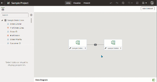

  4. 「データ」ページでデータ・ダイアグラムに移動して、ブレンドするデータセットを見つけます。
  5. データセット・アイコン間の数字をクリックします。
    列の一致数
  6. オプション: 列の照合を変更するには、列の名前をクリックして別の列を選択します。
