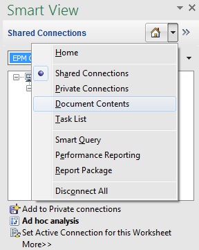

    1. Smart Viewパネルで、ホーム・ボタンの横にある矢印をクリックし、「ドキュメント・コンテンツ」を選択します。
      「ドキュメント・コンテンツ」オプションが選択されている「ホーム」ボタンのドロップダウン・メニュー。

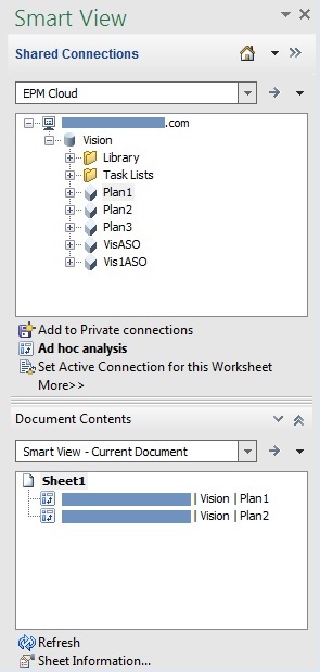

      Smart Viewパネルの領域に「ドキュメント・コンテンツ」ペインが表示されます
      現在のドキュメントで使用されている接続が表示されている「ドキュメント・コンテンツ」ペイン。この場合は、Vision Plan1キューブとPlan2キューブへの接続があります。
    2. Smart Viewパネルにライブラリ・ペインと「ドキュメント・コンテンツ」ペインの両方を表示するには、パネルの上部のホーム・ボタンの横にある2つの下向き矢印のように見える「復元」ボタン。をクリックします。
      ライブラリ・ペインと「ドキュメント・コンテンツ」ペインの両方が表示されているSmart Viewパネル。
