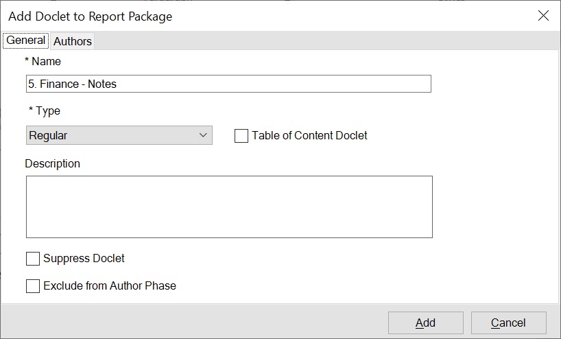

- アクション・パネルで、「ドックレットの追加」リンクをクリックし、「ドックレットのレポート・パッケージへの追加」で次の情報を入力します。
名前 - 必須。ファイル名をドックレット名として受け入れることも、新しい名前を入力することもできます。これは、レポート・パッケージで表示される名前です。ドックレット名は80文字に制限されます。
タイプ - 必須。使用可能なオプションからドックレット・タイプを選択します。使用可能なオプションは、レポート・パッケージ・タイプによって異なります。たとえば、Wordベースのレポート・パッケージで、Wordドックレットを追加する場合、使用可能なタイプは「標準」および「サプリメンタル」です。PDFベースのレポート・パッケージのExcelドックレットの場合、使用可能なタイプは「標準」、「サプリメンタル」および「参照」です。
目次ドックレット - オプション。WordおよびPDFベースのレポート・パッケージのWordドキュメントにのみ適用されます。現在開いているWordドキュメントをレポート・パッケージの目次として使用する場合は、このチェック・ボックスを選択します。
説明 - オプション。ドックレットの説明を入力します。
ドックレットを抑制—レポート・パッケージ内のドックレットのコンテンツを抑制する場合に選択します。抑制されたドックレット・コンテンツは、レポート・パッケージの出力に含まれません。
レポート・パッケージ内の特定のドックレットが現在のレポート期間に必要ではない場合、このオプションを有効にします。これにより、そのコンテンツが必要になる可能性があるレポート・パッケージの将来の実行のために、ドックレットの定義および構造を保持できます。ドックレットを追加した後、ドックレットの「プロパティ」ダイアログにオプション・ステータスを表示できます(ドックレットの検査を参照)。後からWebでオプション・ステータスを変更できます。Narrative Reportingのレポート・パッケージの作成および管理のプロパティの編集を参照してください。
文書作成フェーズから除外 - オプションの状態(有効または無効)は、レポート・パッケージに文書作成フェーズが定義されているかどうかによって決まります。

チェック・ボックスの選択を解除して、このドックレットに文書作成者を割り当てます。チェック・ボックスの選択を解除すると、ダイアログの「文書作成者」タブに自動的に移動します。次のステップに進んで、このドックレットに文書作成者を追加します。
これはチェック・ボックスが有効で、選択を解除したダイアログです。

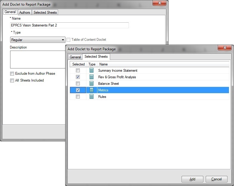

すべてのシートを含める - オプション。Excelワークブックを標準ドックレットとしてPDFベースのレポート・パッケージに追加すると、デフォルトで有効になり、選択されます。チェック・ボックスの選択を解除すると、ダイアログの「選択したシート」タブに自動的に移動し、ワークブック内のすべてのシートが示されます。レポート・パッケージに含めるシートの横にあるチェック・ボックスを選択します。
このドックレットに文書作成者を追加する場合は、次のステップに進みます。このドックレットに文書作成者を追加しない場合は、ステップ8に進みます
ワークシートおよびチャート・シートのみがレポート・パッケージに含める選択肢として有効です。非表示のシート、マクロ・シートおよびダイアログ・シートは、シート選択の選択肢として有効ではありません。ワークブックにこれらのシートしかない場合は、メッセージが表示されます。
