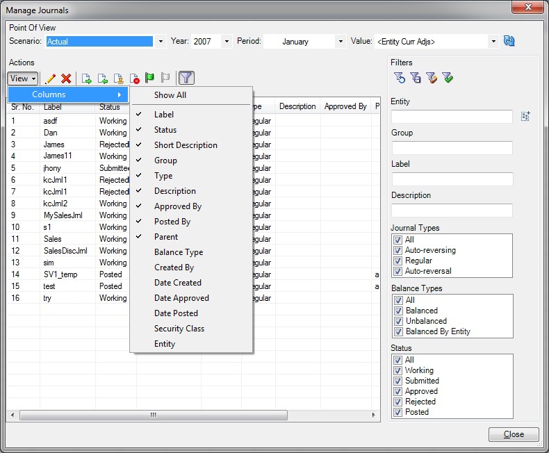

  2. 「表示」「列」の順に選択し、表示または非表示にする列をドロップダウン・リストから選択します。リスト内のすべての列を表示する場合は、「すべて表示」を選択します。
    図25-7は列のドロップダウン・リストを示しています。
    図25-7 「仕訳の管理」ダイアログ・ボックスに表示する列のリスト
    表示を選択できる列のリストを示す「仕訳の管理」ダイアログ・ボックス
  3. オプション: ステップ2「すべて表示」を選択しなかった場合は、表示対象として追加する列ごとにステップ2を繰り返します。
