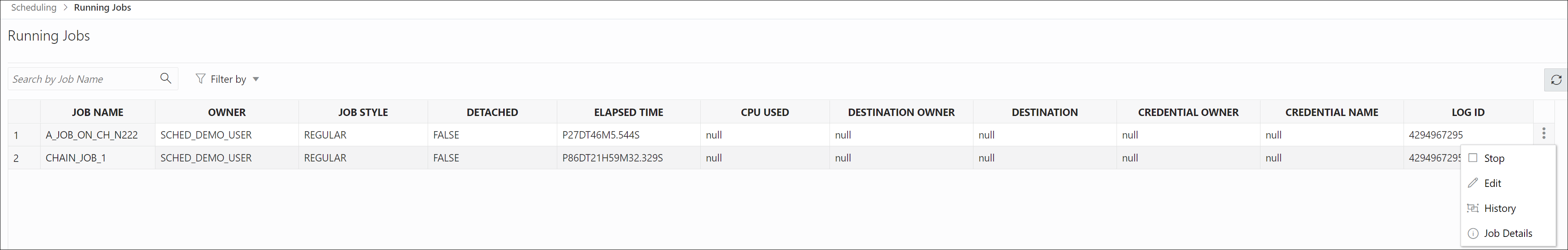

各ジョブ行の末尾で「アクション」アイコン
を使用できます。「アクション」をクリックすると、次のオプションのリストが表示されます。
ジョブ
実行: 特定のジョブを実行します。
編集: 「ジョブの作成または編集」を参照してください。
削除: 特定のジョブを削除します。
ジョブ-有効/無効: 「有効」を選択すると、そのジョブがスケジューラによって処理対象として選択されます。ジョブのステータス(有効かどうか)が「ジョブ詳細」ページに表示されます。ここでのプロパティ「有効」には「TRUE」またはFALSEが表示されます。

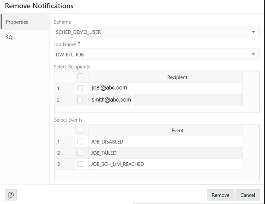

通知は、ジョブ名、ジョブ所有者、受信者およびイベントでフィルタできます。「通知の削除」アイコンをクリックして、複数の通知を選択して削除できます。通知が選択されていない場合([Ctrl]+クリックを使用して1つの通知の選択を解除)、「通知の削除」ダイアログが表示され、選択したジョブ、ジョブと受信者、ジョブとイベント、またはジョブとイベントと受信者のすべての通知を削除できます。
