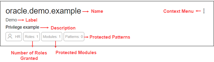

次の図に、カード・ビューにデフォルトで表示される権限属性を示します。

4.7.2.1 権限の作成
この項では、権限の作成方法について説明します。
  1. 「権限」ページで、「権限の作成」をクリックします。
  2. 次のフィールドに入力します。アスタリスク(*)の付いたフィールドは必須です。
    • ラベル: 権限のわかりやすい名前を入力します。
    • 名前: 権限の一意の名前を入力します。
    • 説明: 権限の目的の簡単な説明を入力します。
    • コメント: コメントを入力します。
    • ロール: 権限に割り当てる1つ以上のロールを入力します。
    • 保護されたモジュール: 保護するモジュールを選択します。
    • 保護されたリソース: 「保護されたモジュール」のかわりに、「リソースの保護」タブを使用して、URIパターンに基づいてセキュリティを適用します。
    コードの表示: 「権限の作成」スライダと同等のPL/SQLコードを表示するには、このオプションを選択します。このPL/SQLコードをワークシートにコピーして実行し、「権限の作成」スライダで「作成」をクリックしたときと同じアクションを実行できます。
  3. 「作成」をクリックします。
    新しい権限が「権限」ページに表示されます。

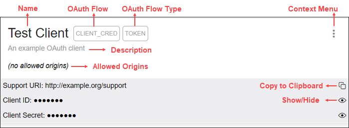

次の図に、カード・ビューにデフォルトで表示されるOAuthクライアント属性を示します。

4.7.3.1 OAuthクライアントの作成
OAuthクライアントを作成し、必要なロールと権限を付与します。
  1. 「OAuthクライアント」ページで、「OAuthクライアントの作成」を選択します。
    • Name: クライアントの名前
    • 説明: クライアントの目的の説明。
    • サポートURI: エンド・ユーザーがサポートを得るためにクライアントに連絡できるURIを入力します。例: http:// www.myclientdomain.com/support/
    • サポート電子メール: エンド・ユーザーがサポートを得るためにクライアントに連絡できる電子メールを入力します。
    • ロール: 付与するロールを選択します。
    • 許可されるオリジン: URL接頭辞のリストを追加します。
    • 権限: クライアントがアクセスを必要とする権限を選択します。
    コードの表示: 「OAuthクライアントの作成」スライダと同等のPL/SQLコードを表示するには、このオプションを選択します。このPL/SQLコードをワークシートにコピーして実行し、「OAuthクライアントの作成」スライダで「作成」をクリックしたときと同じアクションを実行できます。
  3. 「作成」をクリックします。
    登録されたOAuthクライアントが「OAuthクライアント」ページに表示されます。
    「クライアントID」およびクライアント・シークレットの値は、OAuthクライアントの機密の資格証明を表します。値を表示するには、表示/非表示表示/非表示アイコンをクリックします。
    RESTクライアントまたはcURLコマンドライン・ツールを使用して、保護されたRESTサービス・エンドポイントをテストします。
