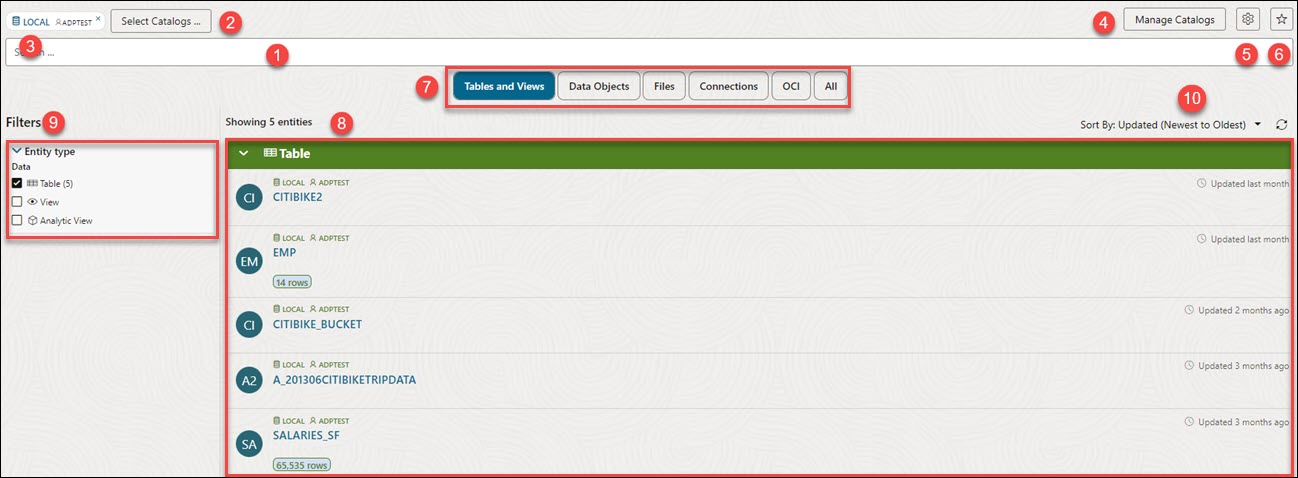

「カタログ」ページには、次のもので構成されます:
  1. 「検索」フィールド
    検索フィールドでエンティティを検索できます。詳細は、「カタログの参照と検索」を参照してください。
  2. 「カタログ」フィールド

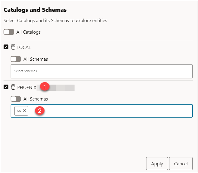

    このアイコンをクリックすると、「カタログ」ダイアログ・ボックスが開きます。
    このダイアログ・ボックスには、マウントされたすべてのカタログおよびスキーマのリストが表示されます。「カタログ」ダイアログ・ボックスの「管理」タブからカタログを追加することもできます。
    選択したデータベースから特定のスキーマを選択して、検索を絞り込みます。
    • デフォルトのローカル・スキーマからADMINスキーマのみの表を表示するには:
      • 「カタログ」ダイアログ・ボックスで、「選択」タブをクリックし、「スキーマの選択」検索フィールドに「ADMIN」と入力します。
        ノート:
        デフォルトのLOCALカタログがすでに選択されています。
      • 「管理」タブを選択して、カタログを管理します。
  3. デフォルトのデータベース名とスキーマ名
    このフィールドには、デフォルトのデータベース名がスキーマ名とともに表示されます。
  4. カタログ設定
    詳細は、「カタログ設定」を参照してください。
  5. 保存済検索候補
    保存済検索候補パネルを開く場合または閉じる場合にクリックします。
  6. 「フィルタ」オプション
    いずれかのフィルタ・アイコンをクリックして、検索結果をフィルタして絞り込みます。
    「問合せスコープ」を使用してオプションをフィルタし、カタログを検索したり、検索を保存することもできます。
    詳細は、「カタログ設定」で問合せスコープを参照してください。
  7. ファセット・フィルタ・パネル
    1つ以上のフィルタ値を選択して、ページに表示されるエンティティを制限します。フィルタ値と一致するエンティティのみが表示されます。つまり、検索によって返されるアイテムは、これらのフィルタ設定によってフィルタされます。フィルタは、選択したクイック・フィルタによっても変わります。「エンティティのフィルタ」を参照してください。
  8. 表示領域
    「カタログの検索」フィールドの下の領域には、検索によって返された、「フィルタ」パネルで設定されたフィルタ基準と一致するエンティティが表示されます。エンティティは、「ソート基準」ボタンをクリックしてソート値を設定することでソートできます。
    エンティティの名前の横にカーソルを置くと、エンティティの詳細が表示されます。
  9. ツールバー
    最初の検索を実行すると、ツールバーが表示されます。次のボタンが含まれます:
    • ソート基準 ソート基準
      ソート値を選択するには、「ソート基準」ボタンをクリックしてオプションのリストを開きます。次に、「名前」または「更新済」の横にある「昇順」または「降順」アイコンをクリックします。たとえば、「名前」の横にある「昇順」アイコンを選択すると、エンティティはエンティティ名でアルファベット順にソートされます。「更新済」の横にある「降順」アイコンを選択すると、エンティティは最新の更新されたエンティティから逆順でソートされます。
      「再ロード」をクリックして、リストの選択肢をリフレッシュします。
      詳細は、「エンティティのソートおよびフィルタ」を参照してください。
